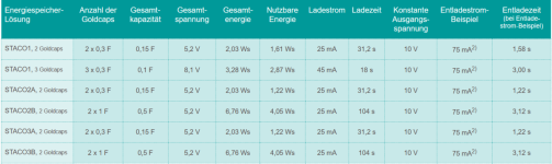

Ich habe mal recherschiert und bei ZIMO fogendes gefunden :
Meine Ladedauer von ca. 120 sek. mit dem STACO3B liegt also garnicht soweit weg von der ZIMO Spezifikation. Das bedeutet, dass bei STACO2 und STACO3 bei einem Entladestrom von 75 mA das Lade- und Entlade-Zeitverhältnis 30 : 1 sek. beträgt. Allein der STACO1 mit 3 Goldcaps hat mit 6 : 1 ein deutlich besseres Verhältnis.
