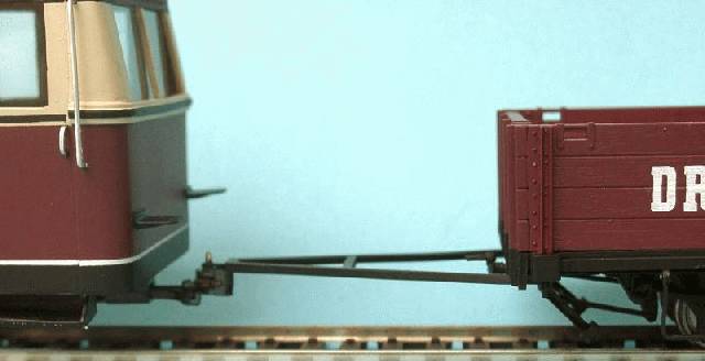

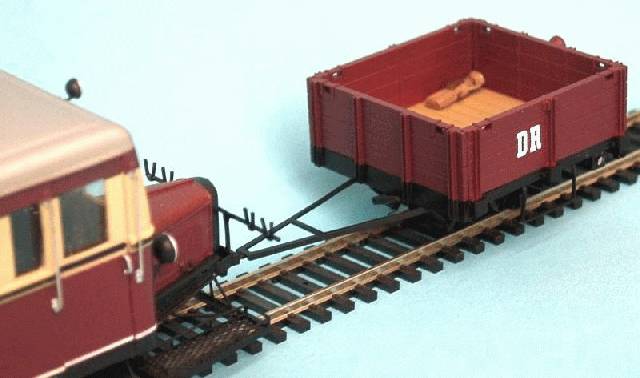

Zu deinem satz "...wo man noch nicht mal was anhängen kann..." sind mir doch gleich ein paar fotos eingefallen - da mußt du aber auch selber bauen!
Auf den fotos ist ein schweineschnäutzchen mit einem einachs. hänger.

Dein 1 achs. Anhänger sieht echt gut aus.
Mich würde eine Bauanleitung dazu interessieren?
kannst Du mir diese mal per Mail zukommen lassen.
Welche Teile hat Du dafür verwendet?
Danke für die Infoseite.
werde im Winter mal vielleicht so ein Modell bauen.
Wenn jemand es schon jetzt macht kann er ja mal seine Erfahrungen hier mitteilen.
Vielleicht auch mal eine Anregung für einen Kleinserienhersteller.
Hallo Nordländer,
danke für den Link, ich hatte die Bilder nur auf meiner Festplatte und wußte nicht mehr woher.
Der Flachwagen für den Bauzug oder der Niederbordwagen von Tillig könnten sich doch gut dafür eignen - was meint Ihr?
Dann brauchen wir nur noch eine Idee, wie wir an das Schweineschnäutzchen eine kupplung in der richtigen Höhe dranbekommen....
Peter
