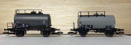

So, hier mal zwei Vergleichsbilder aus der Hüfte. Der Zeuke Kessel ist schon zu groß und der Wagen zu breit. Also man sollte sie nicht hintereinander im Zug laufen lassen. Insgesamt sehr schöne Modelle des Deutz-Wagens, auch wenn mir der "normale" ELK lieber gewesen wäre.
Leider sind bei meinen 2 die Puffer schief aber das werde ich gelegentlich beheben. Und die Bremsumsteller? Wen es stört, der kann es richten.

Danke für die Vergleichsbilder, so schlecht schneidet der Bestandswagen ja gar nicht ab. Die werden sich nach ein wenig Aufhübschen recht gut mit meinen von Saxonia vertragen :icon_smil
