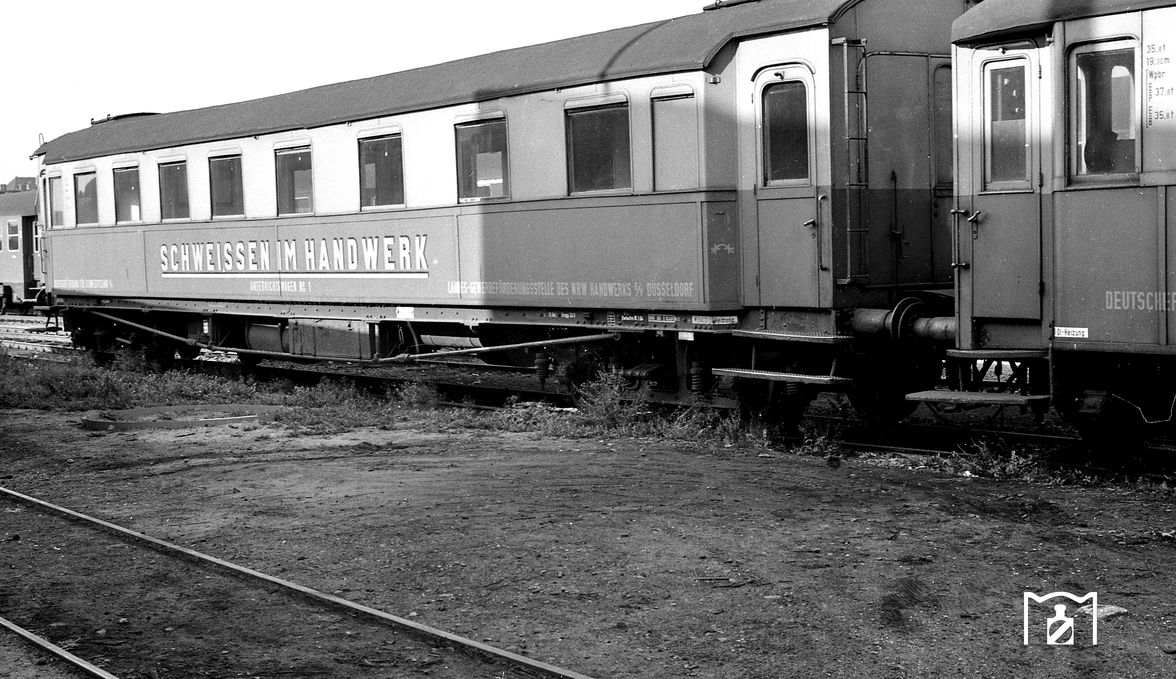

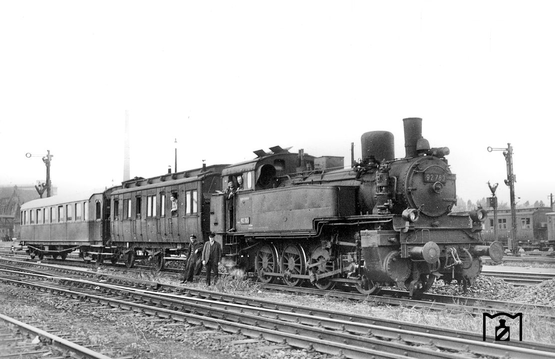

Weiterverwendung der sächsischen Schnellzugwagen:
MEC Wuppertal-Ausstellungswagen-1
MEC Wuppertal-Ausstellungswagen-2
MEC Wuppertal-Ausstellungswagen-3
Für Bilder und Texte:
Eisenbahnstiftung
und "57 2046 in Wuppertal", "92 783 in Hamburg" und "55 2899 in Kaldenkirchen" in die Volltextsuche eingeben.

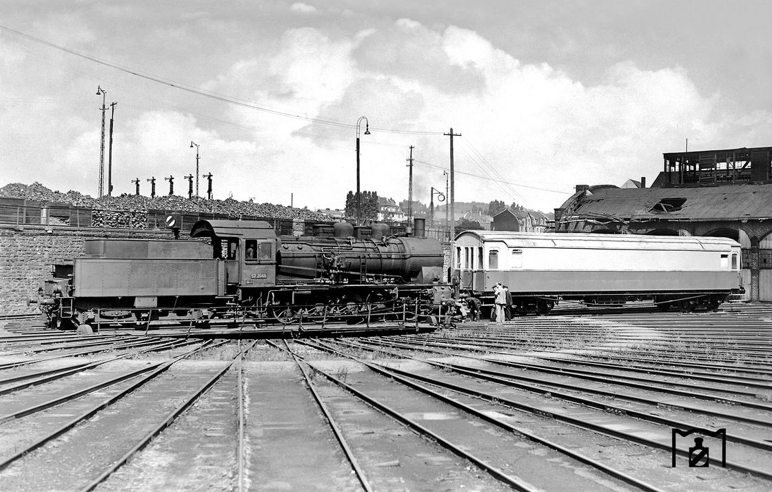

Als Unterrichtswagen:
Unterrichtswagen
Bild und Text: "Unterrichtswagen No. 1" in die Volltextsuche eingeben.

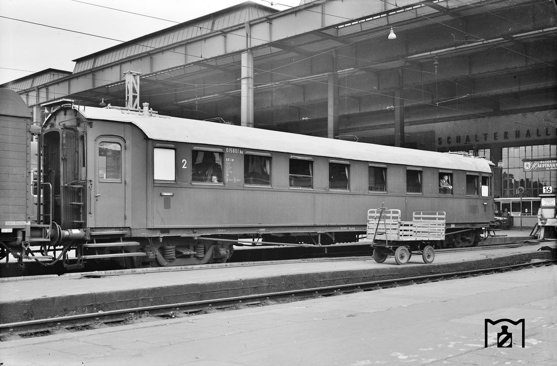

Noch im Einsatz als Reisezugwagen:
Bild 1
Bild und Text: "AB4ü-Wagen "015861 Au" in die Volltextsuche eingeben.
