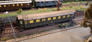

ich habe meinen Wagen etwas - zu viel :lupe: - gealtert. Als Hinweis für alle die das noch machen möchten. Die Dachfarbe löst sich mit den Elitafarben bzw. der Verdünnung an. Besser also Pulverfarben mit Feuerzeugbenzin oder wasserlösliche Farben.
kalle

Moin,
in dem gezeigen Licht ok. Auch auf meiner Anlage im Zugverband passt das schon. Trotzdem, weniger ist mehr.
kalle
Hallo Kalle,
wenn Du daran denkst und es zeitlich schaffst, bring den Wagen bitte zum Leipziger Stammtisch mit.
Würde mir den gerne im Original ansehen.
PS: …der sieht sehr gut aus!
Thomas
