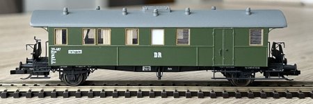

Auch Raucher- und Nichtraucherschilder sind nicht richtig lesbar. Ich lasse das aber so.
Hallo Bernd,
meines Wissens gab es in Epoche 3 keine "Raucher" - Schilder mehr an den Wagen, nur noch die "Nichtraucher" - Schilder. Aber ich würde es auch so lassen, der Wagen sieht sehr gut aus!
Ich würde eine 75.5 oder 86 vorspannen.
VG Mike
Ja so ist das, wenn man keine Ahnung hat. Habe mir das von @H-Transport abgeschaut. Er hat auch beide Schilder dran. Nun muss es so bleiben, denn der Klarlack ist schon drauf. Das bekomme ich nicht mehr spurlos entfernt.
wahrscheinlich sind auch meine Langträgerbeschriftungen nicht an der Stelle, wo sie hin gehören.
Jetzt nur noch die Fensterscheiben und Gardinen, dann werden er und die anderen beiden in den Dienst gestellt.😉
Danke nochmals an alle, für die Unterstützung, da finde ich garantiert ein Fahrzeug in meinem Fuhrpark.
Grüße Bernd

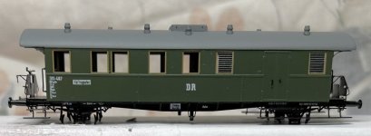

Ja mache ich, wenn er komplett ist. Anbei noch der Postwagen, der andere sieht ja ähnlich aus. Abgesehen vom Staub kann man gut erkennen, dass es bei der Schrift „Traglasten“ irgendwie so aussieht, als wenn sie einen Schatten wirft. 🤷🏻‍♂️ Auf dem Träger sieht alles normal aus und beim Runterschieben kommt der Effekt. Wobei man das auf dem doch etwas unscharfem Foto nicht so sieht.🙄
Grüße Bernd
Edit: war eigentlich in Epoche III noch der Briefkasten, oder das Symbol an dem Wagen? Es gibt ja auch ein Briefkastendecal, das könnte ich noch anbringen. Danke

Bilder von Postwagen der DR und DB in den 60ern lassen durchweg offensichtlich noch benutzbare Briefeinwurfschlitze erkennen.
Und da mein Urgroßvater (1937 im Namen des Präsidenten der Reichspostdirektion Leipzig zum Postschaffner ernannt) auch nach dem Krieg ab Leipzig noch Briefe im rollenden Bahnpostwagen sortierte, wird die Post am Wagen eingeworfen wohl auch befördert worden sein.
Aber ob das Postabteil ausrechnet in diesem einzigen Wagen dieser Bauart in deinem Phantasieeinsatzzeitraum überhaupt noch aktiv war? Musst du selbst entscheiden :) Das nette Boardmitglied GSA hatte in der vorliegenden Literatur nur recherchieren können, dass der Wagen 99995 (ex DRG Nummer) als BPostitr im Jahr 1957 noch im Freiberger Bestand zu finden war. Ob überhaupt noch einsatzfähig oder wirklich im Einsatz? nobody knows...

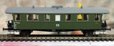

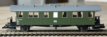

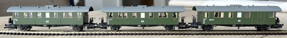

Ich bin jetzt erst einmal soweit fertig mit den Wagen. Es hat ganz schön gedauert, aber immer hatte ich auch keine Lust, dann habe ich zur Ablenkung etwas anderes gebastelt. Kann sein, dass das eine oder andere noch verändert wird (zB. Inneneinrichtung), aber soweit lasse ich die jetzt so.
Das Fahrwerk vom @schöneicher baut sich super. Darauf ist auch weiter vorn schon etwas geschrieben worden. Nur eins, wenn die Bühnen montiert sind, dann ist das Ganze nur noch mit „Sie“ anzureden. Es ist sehr filigran, man gewöhnt sich dran😉.
Der Wagenkasten ist für mich wohl etwas zu anspruchsvoll gewesen, obwohl man ja nur ein paar Bleche auf die Seitenwände klebt, lackiert und beschriftet. Aber die ganzen zusätzlichen Arbeiten, wie schleifen, spachteln und lackieren haben mir doch meine Grenzen gezeigt. Daran muss ich noch arbeiten. Besonders an den Stirnwänden sieht es besonders kritisch aus. Die habe ich aber nicht abgelichtet😉. Ich bin persönlich mit dem Ergebnis zufrieden, ich kann aber nicht mit den Profis unter uns mithalten.
Die Seitenwände sind unter dem Dach nur hauchdünn angeklebt. Mir ist es natürlich passiert, dass sich nach dem Lackieren und Beschriften eine Klebstelle oberhalb der Fenster gelöst hat. Zuviel Druck von innen beim Einkleben der Fensterrahmen ausgeübt.
Es ist fast nicht mehr möglich, für mich jedenfalls, das Blech wieder plan anzulegen, der getrocknete Kleber lässt sich ohne Zerstörung des Bleches nicht entfernen. Eine kleine Beule ist geblieben, damit kann ich aber leben.
Auch sieht man leider, dass ich sehr viele Einschlüsse in der Farbe habe. Ich dachte immer, vorher alles gereinigt zu haben.
Den Gardinen habe ich durch Pigmente und etwas Wasser eine kleine Struktur gegeben, indem ich die Vertiefungen damit ausgelegt/gewischt habe und als es mir gefiel, habe ich das Ganze farblos matt überlackiert.
So das war es jetzt erst einmal, danke für die Geduld es zu lesen😉.
Grüße Bernd
Edit: beim Pufferabstand habe ich es wohl auch etwas zu gut gemeint. Beim ersten Probieren war alles zu eng und es überpufferte, jetzt habe ich einen leicht zu großen Abstand.
Die Wagen rollen übrigens auch durch den 310er Radius.

...prima Bernd, sehen gut aus. Aber, Steigerung ist ja immer möglich ;)
Färbe mal die Radscheiben schwarz und das Ganze wirkt noch besser... ;)
Ja, das ist eine von den Kleinigkeiten, welche noch gemacht werden.
Zu den Decals habe ich ja weiter oben schon etwas geschrieben. Die mehrfarbigen Decals wie Raucher/Nichtraucher, „Traglasten“ habe ich nicht optimal aufbringen können. Bei Traglasten verschob sich sofort beim Herunterschieben vom Träger das Schriftbild, sodass es wie Schatten aussieht, aber bei der Größe einfach nur unscharf. Auch bei den Raucher/Nichtraucher Schildern verrutscht die Schrift. Ist das anderen auch schon passiert oder mache ich etwas falsch?
