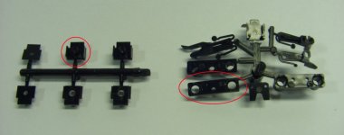

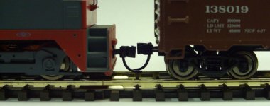

Mit einer Kadee-Kupplung könnte es eng werden. Ich habe eine von Micro Trains Line verwendet. Davon die Nummer 1015. Fall man den Höhenunterschied zu den Waggons ausgelichen möchte, nimmt man die 2001 oder 2004. Ich habe jedenfalls seit beinahe 10 Jahre keine Probleme mit der Standard 1015. So lange ist mein Umbau schon her?! :eek:
Ich habe die beiliegenden anschraubbaren Querstreben verwendet. Siehe die Markierung auf dem Bild. Das kleine Loch habe ich ein wenig erweitert, damit die Schraube der Kupplung gut passt. Vom MTL-Gußbaum habe ich das markierte Kupplungsgehäuse genommen. Meiner Erfahrung nach, hält in diesem Gehäuse die Schraube. Die MTL-Schraube habe ich gekürzt. Dann kam der fummelige Teil. Mit den beiden M2-Schrauben ließ sich die Querstrebe leicht befestigen (so, dass das kleine Loch näher dem Lokende ist). Dann wurde die Schraube nur eine Umdrehung reingedreht. Danach habe ich die Kupplung in den Rahmen geschoben und mit der MTL-Schraube fixiert. Zum Abschluss noch die beiden M2-Schrauben angezogen, bis sich die Querstrebe leicht durchbiegt. Vorsicht nicht zu fest anziehen!
Bild 4 und 5 waren auch noch auf meiner Festplatte. Korrektur: Es scheint so, als ob das zwei Bilder mit der MTB-Kupplung sind. Weil die Klaue dort größer ist, als die von der MTL-Kupplung am Boxcar.
