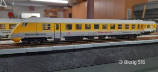

Ich hab das noch auf die altmodische Art gemacht und die beiden Seiten des Steuerwagens skizziert, um herauszubekommen ob durch einen einfachen Fenstertausch mit einem Soll / Ist-Vergleichein ein wenig mehr Vorbildtreue erreicht werden kann
Und so habe ich ermittelt, ob sich mit den vorhandenen Fensterbändern des (Standard-)Steuerwagens die Besonderheiten der Fenstereinteilung des Steuerwagens des Gleismesszuges umsetzen lassen. Bis auf ein Fenster passt es. Damit kann ich leben.
Vielleicht könnte man die Fa. Tillig überzeugen auch Fensterbänder für umbauwillige Modellbahner zukünftig als Ersatzteil anzubieten?

Also wurde der Steuerwagen demontiert und die Fensterbänder zersägt und neu zusammengefügt. Das entspricht doch schon eher dem Vorbild, auch wenn die vorderen Türen immer noch nicht 100 % dem Vorbild entsprechen. Warum ist das so? Der originale Steuerwagen hatte einen Rangierunfall und wurde dabei so schwer beschädigt das er ausgemustert wurde. Ersatz einer anderen Bauart fand sich beim Stillstandsmanagement der DB AG. Der Steuerwagen enthält ja keinerlei Messtechnik, er ist einfach nur ein Steuerwagen.
Also wurde er nach den Vorgaben von Netz Instandhaltung umgebaut und neu lackiert um ihn möglichst schnell einsetzen zu können. Nur die Profis finden das eine falsche Fenster. Welches ist es?
Der Steuerwagen bekam im Führerstand und anderswo noch ein bisschen Farbe (das typische blassblau des Führerpultes) und die "schnelle Peggy", die vom Fernverkehr erfogreich abgeworben wurde, bedient jetzt den Steuerwagen und die Lokomotive bei den Messfahrten. Peggy hat sich gerade hingestellt, um den Rangierweg zu beobachten.
Vor lauter Eile für das Bild habe ich die Puffer verkehrt eingesteckt. Wird noch korrigiert.
Diese Steuerwagen wurden speziell dafür umgebaut. Deshalb hat man von vornherein auf eine Fahrgasttür verzichtet und eine normale Führerstandstür eingebaut. Auch hat man den Steuerkopf an das entgegengesetzte Ende des Wagens gesetzt, wie es bei den anderen umbauten der Fall war. Deshalb sind auch die Lüftungsgitter im Dach und der Seitenwand auf der anderen Seite.
Vermutlich weil so die Handbremse näher am Fürerstand ist. Bei den IR Steuerwagen ist ja das Wagenende1 wo die Handbremse ist auf der Seite wo nicht der Fürerstand ist. Man hat also Vorn und Hinten bei diesen Wagen getauscht.
Deshalb kann das Tillig auch nicht nachbilden. Hat man nicht berücksichtigt, bzw. für dieses eine Modell wäre es zu teuer gewesen. Ist ja irgendwo verständlich.

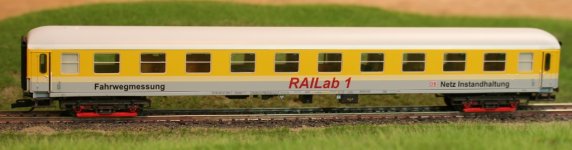

In Vorbereitung des FKTT-Treffens in Zella-Mehlis (mit dem Thema 2005 - 2010) im April habe ich nach langer Pause, nach dem Steuerwagen, auch den eigentlichen Messwagen des RAILab 1 (RAILab steht für Rollendes-Analyse- und Inspektions-Labor) ein wenig zugerüstet. Wesentliches Merkmal sind für mich die roten "Messbalken" an den Drehgestellen, welche die Messtechnik tragen. Natürlich bin ich mir über die Unzulänglichkeiten des von Tillig ausgewählten Modells bewusst.
Der Wagen bekam eine geänderte Inneneinrichtung. Quelle dafür war das "Instandhaltungshandbuch" des Messwagens 308, welches ich in den Tiefen der KRWD (Konzernregelwerksdatenbank) der DB AG gefunden habe. Die "Messbalken" an den Drehgestellen als Träger der Messeinrichtungen entstanden aus Evergreen U-Profilen 1,5 x 1,0 mm und wurden an die Drehgestelle angeklebt und farblich behandelt. Roll- und Fahrversuche sind auch über Radlenker und EW 1 hinweg positiv verlaufen. Mal sehen, wie sich der Messwagen im harten Modulbetrieb bewährt.
Mathias
