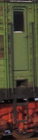

mich triggert die Tür:
Na wenn es bloß das ist...

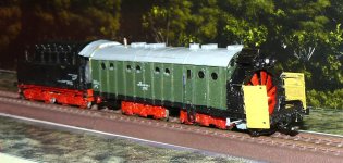

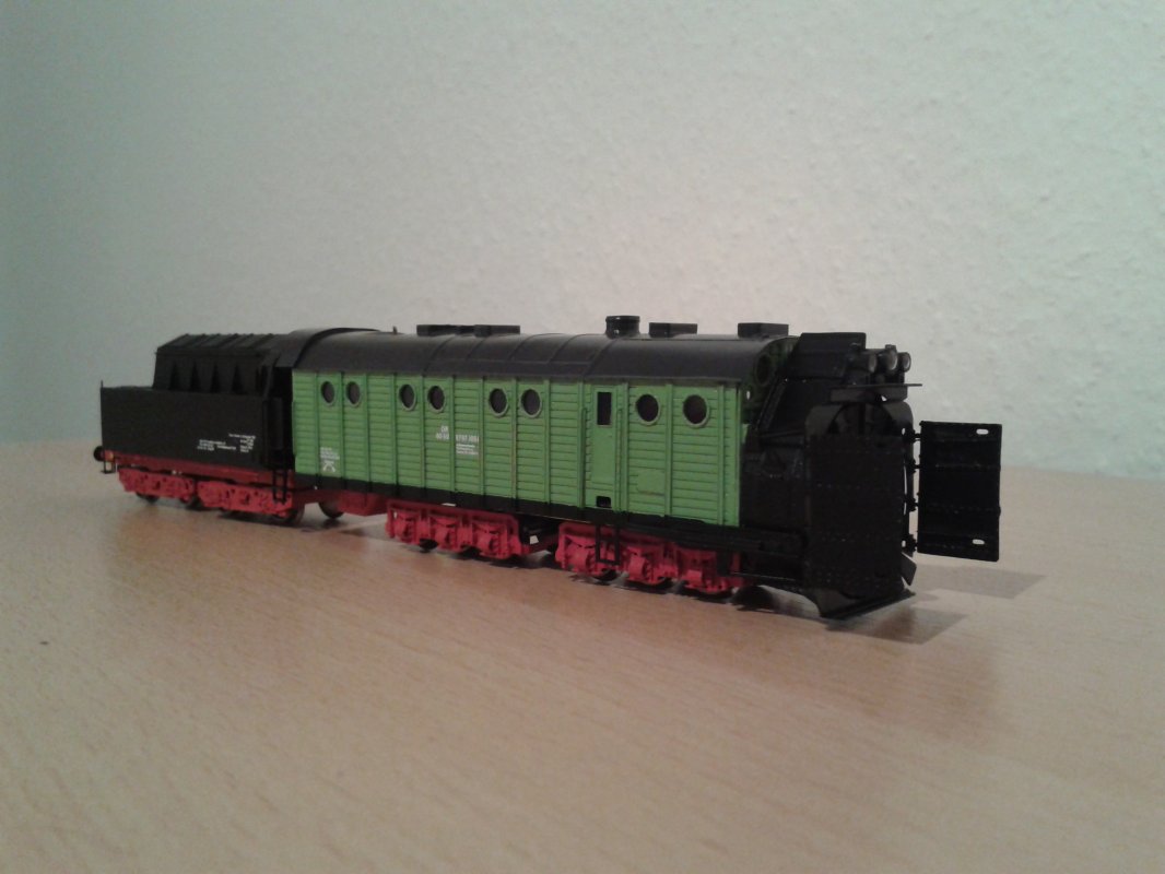

Bin ich eigentlich der einzige dem bisher die abweichende Anordnung der "Felder" (Metallstreben am Wagenkasten und den Bullaugen) aufgefallen ist? Im Post #100 sieht man das bei den ersten zwei Bildern eigentlich ganz gut. Zwischen der Tür und dem ersten Bullauge fehlt ein ganzes Feld(!) und vorn sowie hinten scheinen sie dafür zu groß.
Jezz, wodesssachst, fällts mich ooch uff! :happy:
Genau, zumindest auf der in Fahrtrichtung linken Seite fehlt ein Feld zwischen Tür und Bullauge und um dessen Maß ist das letzte Feld zu lang.
Da es aber ein 3D-Druck ist, sollte eine Änderung kein Problem sein. Der Hersteller muß es nur wollen.
...meine sollte etwas farbenfroher sein, und sicher als Schubgut o.Anhängsel...
Die sieht sehr gut aus :gut: , glänzt nur ein Bißchen dolle. Das liegt aber bestimmt am Bild...
…. Nein, aber da ich mich nicht in der Materie auskenne, nahm ich an, es gibt mehrere Varianten. Mir fiel aber auf jeden Fall die zu kleinen Bullaugen auf. Aber ich denke, dass lässt sich als Update richten. Gegen einen gut zusammengebauten Messingbausatz kann nun mal (bisher) kein 3D Druck konkurrieren, ist aber nur meine bescheidene Meinung und soll die Arbeit von @TT Koch nicht schmälern oder schlecht machen.
Grüße Bernd
Edit: beim Betrachten der Vergleichsbilder in >> diesem Beitrag << ist mir aufgefallen, dass die Felder nur ein Stück Richtung Tender rutschen müssen. Das erste Feld an der Tenderseite einkürzen, die anderen so wie sie sind zum Tender verschieben. Dann bleibt vorn automatisch das schmale Feld an der Schleuderseite übrig. Die Bullaugen etwas größer und die Tür etwas breiter und es sollte passen. Ist aber nur meine Meinung.

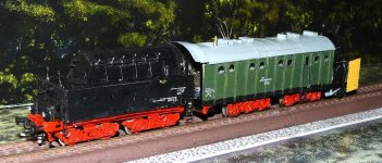

schaut man sich die Bilder von den DSS an, stelle ich fest, daß jede DSS irgenwo im Detail ein Einzelstück zu sein scheint;
ich denke jedes zuständige Bw hat da wohl Hand angelegt, so ergeben sich Freiheiten bei der Umsetzung;
mfg
fp
wobei zu beachten ist, im Beitrag #100 ist das Vorbildbild spiegelverkehrt abgebildet. Warum auch immer.
...vermutlich um die "Betrachterrichtung" dem Modell anzugleichen...
(hab' das Originalbild auch im Fundus - war ja schließlich die Oebisfelder Schleuder ;))
