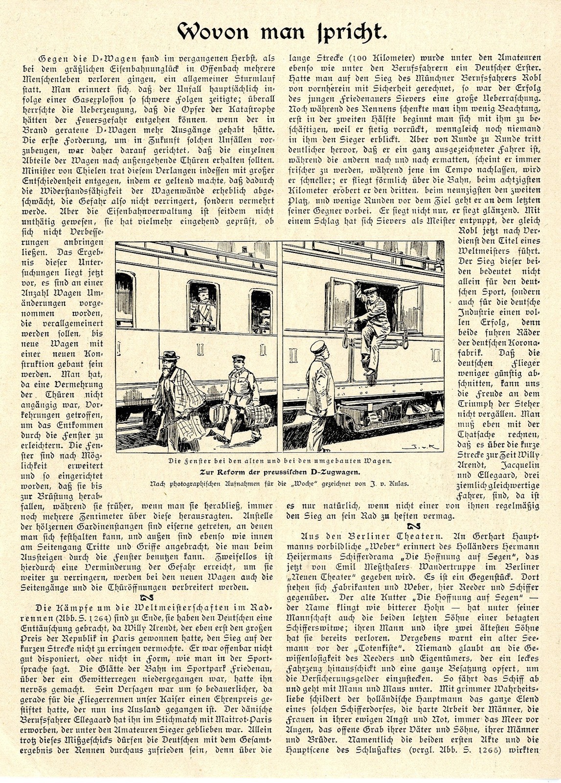

Nur mal eine Frage, vielleicht habe ich es auch überlesen, müssten die Aufstiegstrittbretter, nicht über die gesamte Türbreite sein? So müsste sich das Preiserlein ganz schön strecken, wenn es die Verriegelung der der Tür öffnen möchte.
Es viel mir bei >> diesem Bild << besonders auf. Oder fehlt mir die Ahnung?

...solltest du die Stangen unter den Fenstern meinen, das sind keine Griffe. Sie dienten, im Notfall, dem Einhängen von Leitern, um den Passagieren den Ausstieg zu ermöglichen.
(den Leitern, die damals unter dem Wagen hingen)
Also, Notausstieg: ja, aber Griffe: nein...
Gibt es dafür eine Quelle?
@Berthie: Das Vorhandensein der Einrichtungen an den Wagen in einem gewissen Zeitraum ist unbestritten.
Es ging um Deine Aussage, daß die waagerechten Stangen (Griffe?) unter den Fenstern nur zum Einhängen der Leitern gedacht gewesen sein sollen. Ein Quelle ähnlich dieser wird gesucht:
... tja Klaus, es ist angelesenes Wissen und ich habe mir leider nicht die ISBN gemerkt, nur den Fakt... :nixweiss:
P.S. dein Artikel (bes. das Bild) ist ja ganz schön, aber stell dir mal Passagiere (insbes. die Damen), die auf die dargestelle Weise (so, um 1930) am Bahndamm, den Wagen verlassen sollen.
Lustige Vorstellung... ;)
P.P.S. frag doch mal @constructo - der scheint meine Erklärung zu kennen (siehe Post #249). Vielleicht hat er eine Quelle...
Grüße.
Eventuell stand das mit den Leitern einhängen auch im EK Buch über die Wagen der DR 1920-45 ,Band 1 .
Da ist auch die ganze Problematik der Hölzernen Bauart beschrieben , incl.der Axt in jedem Wagen , um sich im Notfall befreien zu können .( die war so obligatorisch, das auch die Stählerne Bauarten dereinst die bekommen haben)
Mfg Micha

Ich habe mehrere Zeitschriften aus der Zeit 1895 bis 1945 Jahrgangsweise durchgeschaut...
Da waren so einige Zugunglücke und Bilder dabei, wo es ganz egal war, Hauptsache raus.
Und nicht immer lagen die Wagen so das man eine Leiter brauchte...
Auf jeden Fall fehlen die Teile am Modell und das ist nicht gut.
Dieser verlinkte Presseausschnitt soll von 1901 sein, und er stammt wohl nicht aus einer Eisenbahn-Fachzeitschrift. Die Zeichnungen darin hat ein Zeichner (Bildunterschrift im Artikel: Zitat "Nach photographischen Aufnahmen für die "Woche" gezechnet von J.v.Kulas" Die Notausstiegsmaßnahmen sollen wegen dieses Eisenbahnunfalls vom 8. November 1900 eingeführt worden sein:
Dann wäre zu klären: Wann erfolgte der Einbau an neu gefertigten Wagen (Umbau vorhandener Wagen?) und wie lange waren sie an den Wagen vorhanden.
Gegenfrage:
Warum sollten unter den Fenstern Griffe sein?
Die Wagen haben Endeinstiege und keine durchgehenden Trittbretter. Ich sehe keinen Grund, warum sich dort jemand festhalten sollte.
Aus langer Weile oder zum Quatschen vielleicht, aber dafür wird man sicher nicht extra Griffe angebracht haben.
Wären sie dran, und zwar einzeln angesetzt, nicht angegossen, wäre der Aufschrei bei 95% der TT-Bahner riesig.
Auch die Verpackung gänge so nicht. Später waren sie eh weg.
Aber eigentlich gehören sie dran, bei den alten Preußen der K.P.E.V.
Da, bis auf ein paar wenige Spezialisten, es niemanden weiter auffällt, ist alles gut.
Und ja, es war ausschließlich für den Evakuierungszweck, da es keine Trittbretter mehr für die gesamte Wagenlänge gab.
Allerdings fehlen dann die mit zu führenden Leitern.
Da es aber keine Einhängestangen am Modell gibt, braucht's auch die Leiter nicht.
