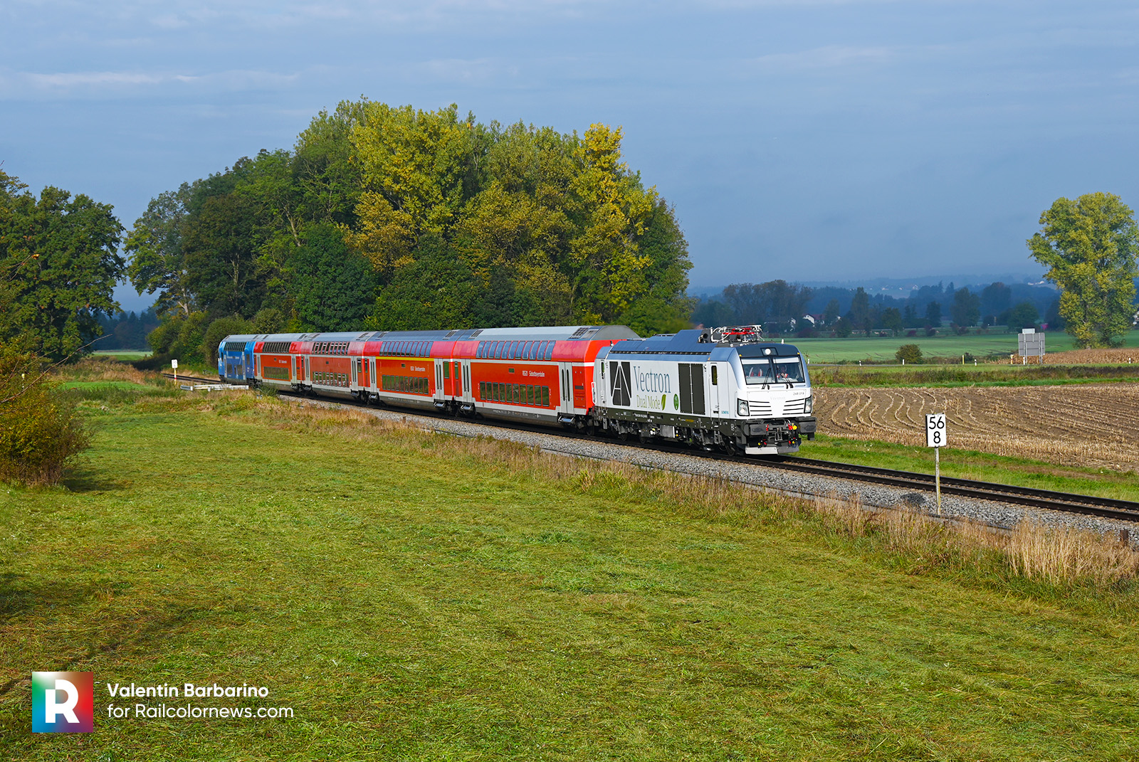

Hier:
gibt es Bilder vom DualMode mit Dosto.
