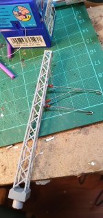

Interessantes Thema. Ich baue meine Oberleitung ebenfalls überwiegend mit selbst gedrucktem Material.
Möchtest du Fahrdrähte in die Masten einhängen? Wie sieht es da mit der Stabilität aus?
So habe ich das aktuell für die Maste Quertragwerk in Kombination mit einzeln aufgehängten Fahrdrähten gelöst.
Aber schon mit Federstahldraht sind die recht empfindlich.
Am Kettenwerk selbst knoble ich noch.
Mir schwebt irgendwas mit Einhängen vor, damit man auch mal an die Gleise kommt.
Die jetzigen Prototypen steht nun schon eine Weile und sind stabil.
