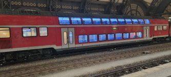

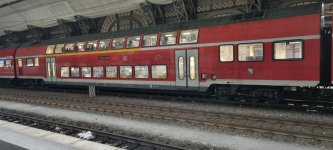

Ich konnte in DD-Hauptbahnhof im Februar diese Aufnahmen von der Dostobeleuchtung machen.
Die Wagen waren im selben Zugverband.
Viele Grüße TT-Ingo

die verschiedenen Positionen der oberen Fenster zu den Einstiegstüren.
Die Türen sitzen leicht anders. Der mit dem bläulichen Licht ist ein 2.-Klasse und die Türen sitzen leicht weiter zur Wagenmitte hin, der andere ein 1./2.-Klasse-Wagen.
Unterschiede, die ich sehe: Türenposition vermutlich wegen des etwas längeren 1.Klasse-Bereichs etwas versetzt und das andere Innenlicht.
Ansonsten...? Was ist noch anders?
Auf den Bildern erkennt man die verschiedene Ausstattung der Beleuchtung. Der erste hat LED Streifen in denen abwechselnd weiße und leicht bläuliche LEDs verbaut sind. Ob die in zwei Gruppen separat schaltbar sind würde ich eher bezweifeln, da ich in vielen Jahren des regelmäßigen Reisens mit diesen Wagen nie eine andere Beleuchtung als das bläuliche Licht gesehen habe. Das war bei der S-Bahn Dresden damals das zweite Baulos zur Komplettausstattung der S1.
Der Wagen auf den zweiten Bild hat deutlich erkennbar einzelne Lampen. In Dresden waren diese Wagen Teil des ersten Bauloses für die S2 zum Flughafen. Auch die Inneneinrichtung der beiden Baulose in Dresden unterscheidet sich.
Ich denke die Wagen können Herstellerseitig konfiguriert werden bei der Bestellung und sind daher je nach Einsatzgebiet etwas individuell ausgestattet. Die Unterschiede wird Tillig hoffentlich berücksichtigt haben. Von dem was ich gesehen habe, ist die Beleuchtungsplatine auch nicht 100% akkurat, da selbst bei den "blauen" Wagen die Bereiche auf den Mitteldecks und an den Türen normale warmweiße Lampen haben. Die Wagen auf der Messe waren aber durchgängig blau. Vielleicht aber noch ein älterer Arbeitsstand. Selbst wenn sie so kommen, ist das für mich ein eher unbedeutender Kompromiss, da das grundsätzliche Flair der blauen Wagen aus meiner Sicht gut wiedergegeben wird. Die Platine hat ihren Preis, aber ist es aus meiner Sicht auch wert. Da wurde sich richtig Gedanken gemacht. *daumen hoch* nach Sebnitz

Der Originalzustand in Dresden sind die schon erwähnten 2 Baulose:
1. Baulos für die S2 zum Flughafen wurde ca. 2006 rum angeschafft. Genaue Anzahl kann ich nicht sagen, aber es waren damals nur 2-Wagen-Züge. Diese Wagen hatten normale Leuchtstoffröhren im gesamten Wagen und die Mittelwagen hatten jeweils nur EIN Mehrzweckabteil. Sitzanordnung könnte sich auch minimal unterscheiden, aber da macht sich glaube ich kaum jemand die Mühe die Sitze zu zählen.
2. Baulos wurde dann einige Jahre später für die S1 und S3 angeschafft. Die S1 mit 4-Wagen-Zügen und die S3 mit 2-Wagen-Zügen. Auffällige Unterschiede sind die blaue Beleuchtung und die ZWEI Mehrzweckabteile je Mittelwagen. Anhand des Zugziels Meißen Triebischtal auf dem Modell und der Beleuchtung ist von außen erkennbar, dass die von Tillig aktuell gelieferten Wagen das ZWEITE Baulos darstellen sollen. Ob da jetzt die Wagennummern exakt sind kann ich nicht sagen, da mich das meistens nicht so interessiert. Die Inneneinrichtung hat auch beide Mehrzweckabteile und ist daher für die S1 authentisch.

Das ist die RE50 Garnitur, die Wagen haben schon mal keine Videoüberwachung an Bord. Es gibt bei den S-Bahn Dostos in Dresden 3 Lichtvarianten, gelbes, weisses und bläuliches Licht und das teilweise gemischt. Auch wurden Wagen nachträglich umgebaut, so wurden aus ehem. 2.Klassewagen 1./2. Klassewagen.
