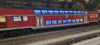

Hallo zusammen! Es gibt eine lustige Frage zur Toilettenbeleuchtung in DoSto. Wird es immer eingeschaltet oder von Passagieren bedient?:) Jetzt versuche ich, die Innenbeleuchtungsplatte von Tillig zu konfigurieren. Sieh einige Bilder unten. Nur weiß, nur blau und beides. Alles wird von CV gedimmt
