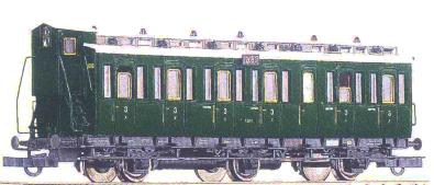

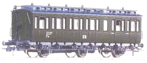

Schaut euch doch bitte mal die CSD Abteilwagen an.
Punkt 1: Das Dach, es gibt durchbrochene Fenster in den Oberlichtern!!!! holla!
Punkt 2: Die Stirnwände, seh ich dort Löcher für Zurüstteile? Die sind doch für Griffe, Owala usw.!
Punkt 3: Das Fahrgestell, es hat mich schon seit jahren gestört das das untere trittbrett zu hoch und falsch aufgehängt ist. in H0,N und Z geht es ja!
Nun vergleicht mal die beiden bilder! Der Wagen ohne Bremserhaus hat doch ein komplett neues Rahmenteil mit richtig liegenden Tritt!
So liebe Firma tillig jetzt das ganze noch in allen deutschen varianten/epoche 2 nicht vergessen! und dann ist die Welt wieder in Ordnung!
Oder mal anders gefragt, wer weiß mehr, gibt es die schon in anderen varianten? Denn da lohnt es sich ja echt einen neuen Wagenpark zu beschaffen. Zumal meine noch von Bttb sind
Hoffen wir, daß die Modellumsetzung der Grafik entspricht! Auf selbiger scheinen auch die kleinen Fenster, die die Türen flankieren, bündig mit der "Außenhaut" abzuschließen. Wäre zu schön, um wahr zu sein. Danke für den Hinweis!

Der Wagenkästen,die Dächer und das eine Untergestell sind nach dem Vergleich mit dem BTTB kpl. NEU. Erstaunlich positiv "keine Formneuheiten" und trotzdem sind es welche (vorausgesetzt das Bild basiert auf einen wahren Modell).

hoffentlich sind jetzt nicht alle enttäuscht, aber für mich sehen die Wagen sehr stark nach den Roco - H0-Modellen aus. Die TT-Kupplung ist nur fototechnisch "beigefügt". Ich denke, das war der Aprilscherz des Jahres. Vergleicht diese Abbildung mal mit der H0-Abbildung von Roco. Nun kann sich jeder selbst seinen Teil zur Fa. Tillig und deren Umgang mit den TT-Bahnern denken.
Askanier
Hallo!
Auch den Rädern nach (typische Form) handelt es sich um Roco-Fahrzeuge. Auf diversen Preislisten taucht eine solche Variante ebenfalls auf!

Der Wagen mit Bremserhaus scheint TT zu sein, obwohl der Verdacht besteht, es ist auch ein Roco-Wagen, weil genau die selben Fenster offen sind. Der andere ohne, ist ein H0-Fahrzeug!
So 'ne Kupllung ranzubasteln, ist für jemanden, der sich mit Bildbearbeitungsprogrammen auskennt kein Problem!

Übrigens ist das Trittbrett beim ersten Foto von Dir (2.Klasse) niedriger angebracht (knapp oberhalb der Achslager) als das auf dem zweiten Bild.

Und and einen Roco wagen TT Kupplung ranzaubern, sehe ich ja noch ein, aber warum dann das Falsche Trittbrett? glaub ich nicht so recht daran. zumal diese überarbeitung, wohl jede Modellbahner schwach werden lassen, und ans neubeschaffen gehen.

Dann vergleiche doch mal deine beiden Roco Abbildungen mit der von Tillig. Also ich sehe da etliche Unterschiede. Angefangen bei den Puffern über die Trittbretter bis hin zu den für TT typischen "in der Luft hängenden" Federpacketen der mittleren Achse. Zumindest beim Wagen mit Bremserhaus.
