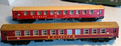

Ich habe heute den diesjährigen Schlafwagen einsortieren wollen und ja das helle Dach gefällt mir auch nicht....
Aber im Vergleich, zu dem anderen Schlafwagen, den ich habe, sieht es irgendwie verdreht aus...
Beim Blick auf die Gangseite ist die Anordnung der Lüftergitter mal Links und mal rechts.
Bei Blick auf meine anderen B und Y Wagen ist auch die Anordnung, mit Lüftergitter links im Dach...
Heisst das im Umkehrschluss der neue Schlafwagen ist falsch herum zusammen gebaut?
Sebschnitzer? Einzelfall? Serienfehler?

@geiglitz =>Bei dem Mitropa-Schlafwagen / DB , könnte es sich um einen Schlafwagen Baujahr 1970 handeln. In dem Heft vom DIE Archiv gibt es Fotos z.B. vom 51 80 70 172 der so aussieht. Die Zuordnung Abteil- bzw. Gangseite ist auf dem Foto für mich schwierig.
Es gibt verschiedene Anordnungen der Lüfter je nach Baujahr und Modernisierung bei den Schlafwagen. Die Dachdekoration ist bei den Sitzwagen immer anders im Vergleich zu den Schlafwagen.
Nachtrag: der Typ B mit dem hellen Dach ist auch richtig montiert. In einem DIE Heft ist der 51 50 70 40 124 in Delitzsch 1991 abgebildet.
Johannes
Die nicht versenkten Griffstangen des DBAG-Schlafwagens sprechen doch eher für einen vom Typ Y, während der hier gefragte einer vom Typ B ist.
Das ist nicht zwingend ein klares Merkmal.
Fakt ist, der DR-Wagen ist ein B, der DB-AG 177.1 ein WLAB'78. Da liegen um die 15 Jahre Vorbildevolution dazwischen.
Die Zugfolgestelle - Deutsche Reisezugwagen Das ist der DB AG-Wagen.
Und ja, man hat da zwischendrinnen die Dächer "gedreht". Das hat man bei Tillig durchaus im Baukasten bedacht! Die Schlafwagen sind keine reinen Bedruckungsvarianten, im Gegenteil.

Die Schlafwagen Typ Y / Lieferung 1970 - 51 50 70-40155 bis 40179 hatten auch noch Griffmulden/versenkte Griffstangen.
