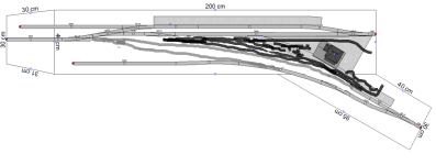

WIe schon früher geschrieben, plane ich seit einiger Zeit meinen Bahnhof. Und so wird er aussehen. gp-frenzel-rev0.PNG
Vorlage war ein Gleisplan der HO-Minimaxer.
Da die Dimensionen von 200cm x 40cm unseren Vorgaben entsprechen, dachte ich die Umsetzung wäre leicht. Aber weit gefehlt.
Der Minimax-Plan war mit 15°-Weichen gezeichnet, ich dagegen möchte das gern mit Kühn/Roco WR/WL 10 umsetzen.
Nach mehreren Versuchen und ein paar Abänderungen des Minmax-Planes, kam dann obiger Gleisplan dabei heraus.
Unterschiede zwischen den Plänen sind vor allem der Abgangswinkel des Abzweigs: 45° bei Minimax, bei mir 30°.
Weiterhin gibt es bei mir im Abzweig einen Aussenbahnsteig, statt des Zwischenbahnsteigs bei Minimax.
Ließ sich mit schlanken Weichen ganz einfach nicht optisch ansprechend umsetzen.
Allerdings liege ich auch nicht mehr bei 200cm Länge, da links noch ein trapezförmiges Adaptermodul angefügt wurde, um von 40cm des Bahnhofsmoduls auf 30cm Streckenmodulbreite zu kommen.
Dieses ist allerdings nicht gleichseitig, sondern etwas verschoben, da das Streckengleis nicht mittig auf Bahnhofssegment liegt. Aber so kann ich es gleichzeitig auch nutzen, um das Gütergleis etwas zu verlängern.
Interessant wird es beim abzweigenden Ansatzmodul, denn es hat nicht einen 90°-Winkel. Angedacht ist noch ein Ansatzstück für dieses Modul, um auf eine Länge von 100cm zu kommen, um es beim Transport mit den anderen beiden 100cm Segmenten deckeln zu können.
Auch für das Trapezmodul wird es ein Modul zum Deckeln geben, allerdings in Rechteckform, wahrscheinlich werde ich es auch mit Wattenscheider ausstatten.gp-frenzel-3d-rev0.PNG
So sieht das Ganze dann in 3D aus, wobei ich noch anmerken muss, die Bahnsteige werde ich noch etwas optimieren und das EG hat noch nicht seinen endgültigen Platz.
VG aus dem PoTT

du willst ja auch schlanke Weichen nehmen, werden dann deine Nutzlängen der Gleise nicht etwas zu kurz? Ich schätze auf mehr als 90 bis 100 cm wirst du kaum kommen, oder?
Django alias Rolf
Hallo Maik,
heutzutage jagt man die Beförderungsfälle ja gern außen herum über irgendwelche Bahnübergänge hin zu Außenbahnsteigen. Für Epoche III/IV wären Zwischenbahnsteige mit Gleisüberschreitung für so einen Nebenbahn-Keilbahnhof aber sicher normal. Unter Einsatz von Flexgleis lässt sich da doch sicher noch etwas schieben. Vielleicht zuerst den Gleisplan optimieren und danach die Gesamtfläche in transportable Teile mit günstigen Übergängen zerlegen. Fix sind ja nur die äußeren Anschlussmaße.
gsa

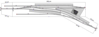

Hi Pottmaik,
ich finde an Deinem Gleisplan einige Stellen überdenkenswert:
  • Der Keilbahnsteig ist zu kurz. Warum laufen die auseinanderstrebenden Gleise noch so lange parallel? Die abzweigende Weiche ist falsch platziert.
  • Das S-Geschlängel am linken Ende der abzweigenden Gleise sollte beruhigt werden.
  • Zu viele Bahnsteige! Das wird ein Kuhdorfbahnhof, kein S-Bahn-Knoten.
Ich weiß, mein Geschmiere sieht Kacke aus, hoffe aber trotzdem, daß man was erkennen kann...
:happy:
