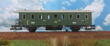

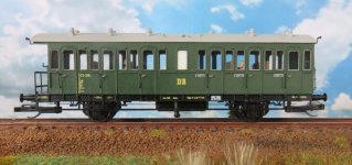

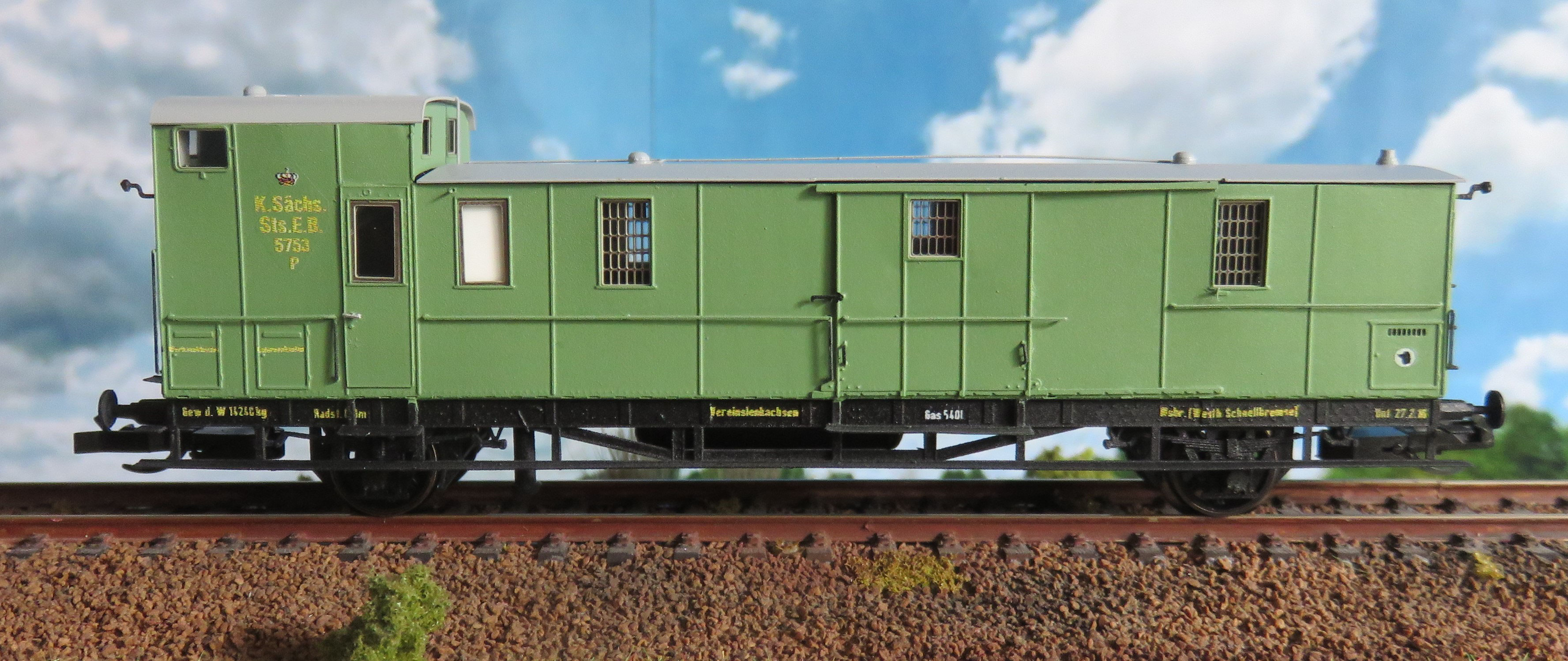

ich habe wieder etwas fertig bekommen - die vorerst letzten beiden Sachsenwagen.
Hier zuerst der CtrSa16, er unterscheidet sich aufgrund der wenigen Türen und Fenster recht deutlich von den anderen Wagen, wirkt fast wie ein Einheitsabteilwagen. Er ist als Traglastenwagen gekennzeichnet. In der Epoche 3 besaß das Vorbild keinen Wasserkasten mehr auf dem Dach und auch keine Aufstiegsleitern. Zudem war der Wagen mit Torpedolüftern ausgestattet.
VG Mike

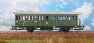

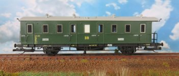

... und hier der CiSa17. Er ist praktisch der gekürzte (da ehemals 3. Klasse) Wagen zum BiSa13. Interessant ist hier, dass nicht über jeder Tür Dachlüfter sind. Das belegen Bilder aus den Epochen 1 bis 3. In der Epoche 3 besaß auch dieses Vorbild keinen Wasserkasten mehr auf dem Dach und auch keine Aufstiegsleitern.
VG Mike

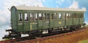

Eine Frage zu den Türklinken. Sind die selber aus Draht gebogen oder auch auf dem Blech des Bausatzes?
Grüße Bernd
Die Türklinken sind Ätzteile und liegen dem Bausatz bei.

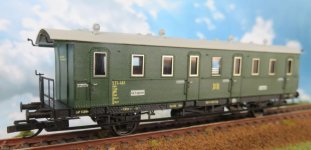

Grundsätzlich vielleicht noch paar Worte zum Umfang solch einer Bastelei:
Für die Montage lackierfertig benötige ich ca. 6-7 Stunden pro Wagen.
Dann alles grundieren, die einzelnen Farben auftragen (Reinigung der Airbrush nach jedem Arbeitsschritt). Decals anbringen und Fensterrahmen einsetzen dauert etwa 2 Stunden. Dann nochmal Klarlack drauf, Fenster verglasen, Inneneinrichtung mit paar Reisenden ausstatten und einsetzen. Dauer: eine Stunde.
Zum Schluss noch die Endmontage mit Kurzkupplungkulissen und Verbindung von Fahrwerk und Wagenkasten.
Mehr ist es dann auch gar nicht. ;)
VG Mike
