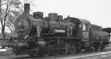

Nachsatz zum Testbericht BR55 4154
Vorbild - Info:
( von mir mit Bedacht ausgewählt, aus der Literatur, die sich ja auch mal irren kann wie auch ich mich irren kann)
Ein Bild genau dieser Lok habe ich in der Kürze der Zeit nicht gefunden.
Von der Lok wurden 4948 Maschinen an die KPEV geliefert. Dazu kamen 157 Loks an andere Deutsche Bahnverwaltungen und weitere an Ausländische.
Über 1000 Maschinen standen nach dem 2. Weltkrieg bei beiden Bahnvewaltungen noch im Dienst bis in späten 60er Jahre.
Die letzten wurden zu Beginn der 70er ausgemustert.
Die aufgedruckten leserlichen Anschriften weisen auf ein Bremsuntersuchungsdatum vom 13.7.61
Beheimatung BW Oschersleben- Stimmt
Weitere Beheimatungsdaten habe ich gefunden:
1945/46 Berlin; 1950 Stendal ; 1960 Oschersleben ; 1965 Stendal; 1970 Senftenberg
Bauart: Verstärkte Normalbauart G8 (hoch)1
G44 17
Hersteller der Lok laut Nummer war im Jahr 1916 die Lokmotivfabrik "Jung" (lt.Literatur)
Fabriknr. 2404
Bahnnummer bei der Inbetriebnahme G8 5198
Dementsprechend fällt die Lok in die erste Bauserie der 55er.
Da tut sich mir ein Wiederspruch auf, den ich nicht zu klären weiß. Loks der 1. Bauserie hatten den ersten Sandkasten nicht auf dem ersten Kesselschuss sondern auf dem dritten.
Nach der Art der Kesselaufbauten gehört die Lok in die zweite Bauserie mit Speisewasserreiniger Bauart E.Z.A..
Ist das kleine runde Teil zwischen 1.Sandkasten und Dom.
Es ist aber auch möglich, dass die Lok später großzügig umgebaut wurde oder der Kessel mit einer anderen Lok getauscht wurde.
Da aber das Vorbild-bild von R.P. Wagner zeigt, das die Lok so ist, wie sie ist, gibt es daran nichts auszusetzen. Habe von der Lok mehre Bilder mit Detailaufnahmen aus dem Jahre 66 ( gedeutet lt. Tenderanschrift auf einem Bild) im Modelleisenbahner 4/1973 Seite120 gefunden. Weitere sehr gute Fotos genau dieser Lok gibt es im EK-Themen Nr 23 "Die DR Vor 25 Jahren 1971". Erschienen 4.Quartal1996.
Ein ordentlicher Beschreibungszettel wäre nötig und könnte mehr Klarheit zum Vorbild liefern.

Die Bilder sind wohl aus den 60er Jahren gemäß der Deutung der Tenderanschrift.
Mit freundlichen Grüßen aus Berlin in die Nacht

Schließlich hatte ich auch ein Bild der 55 4154 gefunden (und im Testbericht eingefügt), allerdings aus ihren letzten Tagen anläßlich der Abschiedsfahrt der G8.1 bei der DR im Jahre 1971:
Ich gebe Dir natürlich recht, daß sich das Aussehen der Lok im Laufe der Zeit mehrfach gewandelt haben mag.

Die nachfolgenden Bilder aus dem Jahre 1971 sind aus dem besagten EK Themenheft
