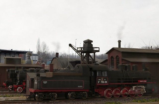

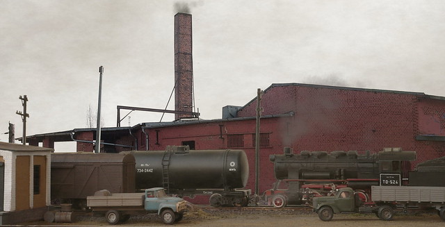

Das sieht sehr gut aus! Genau diese Gussteile hätte ich vor etwa 35 Jahren gebrauchen können. Damals hatte ich nach dem Erscheinen des Buches von Rakow bei Transpress eine BR 56 von BTTB zur TO umgebaut. Die Lok habe ich heute noch, hier ein Foto von 2014:
Russian industrial scene 2 by Jörn Pachl, auf Flickr
Die Rauchkammertür sieht man auf diesem Bild leider nicht. Auf dem nächsten Bild ist das die Lok in der Mitte, von der man zumindest ein kleines Stück von der Frontpartie erkennen kann. Ganz hinten steht noch eine ТЭ.
Russian steam 2 by Jörn Pachl, auf Flickr
@Jörn: Es ist immer wieder genial, was Du hier zeigst. Hier verschwimmen die Grenzen zwischen Realität und Virtualität. Und man sieht kaum, wo diese Grenzen verlaufen.
