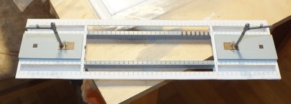

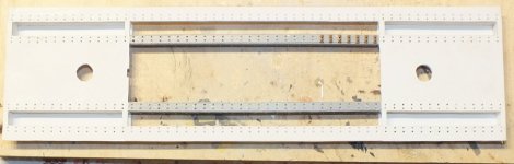

So heute noch einmal der Bau einer Schlackegrube. Diese entstand wieder aus Polystyrolplatten. Als Muster habe ich eine von Bochmann & Köchendorfer genutzt.

So nun gehts weiter. Einige Bilder wurden noch verkleinert damit der Speicher nicht übermässig belastet wird.
Die Grundplatte. Die Kleineisen stammen von der Digitalzentrale.
Die Brückenträger aus Poystyrolplatte mit gefrästen Nuten hergestellt.
Die Wasserkräne von Auhagen wurden ein wenig modifiziert. Sie besitzen eine neue Grundplatte und wurden beweglich ausgeführt.
Ein Kanal ist fertig. Die Pfeiler und Rutschen wurden eingebaut. Ich hatte mich auch entschieden den unteren Mauerbereich mit Stahlplatten zu verkleiden. Die Belastungsprobe hat sie auch überstanden.
Die fast fertige Grube.
Detailaufnahmen. Hier sind auch die Gleitplatten der Brückenträger zu erkennen.
Die fertige Grube. Es handelt sich bei dem Modell um eine Grube für ein größeres Bw. Man kann für ein kleineres Bw die Grube nicht so tief und kleiner darstellen.
