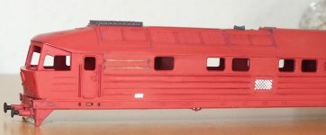

Ich habe einmal ein neues Projekt begonnen. Es soll einmal die 132 004 werden.
Gruß Thomas

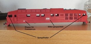

Zu dieser eigentlich nicht. Sie war ja 1988 von Meiningen nach Eisenach gewandert. Aus der 132 105 mit den Griffstangen ist es ja möglich die 004 zu bauen. 1988/1989 hatte sie noch den breiten Streifen aber schon die neuen Griffstangen. Ich bin ihr oft begegnet. Auch hatten die unteren Nummern eine unterbrochene unterste Sicke wegen dem Fremdstromanschluss. Auch hatte sie bis über die Wende hinaus die Halterungen für die Spiegel. Sie soll im Zustand von 1989 wie auf diesem Bild umgesetzt werden.
Gruß Thomas
Danke für den Hinweis. Ist mir noch gar nicht aufgefallen. Werde ich auf alle Fälle noch korrigieren.
Gruß Thomas

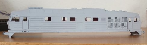

So die Sicken habe ich geändert. Nun ist sie auch grundiert. Ich muss noch ein wenig nacharbeiten, aber erst muss sie richtig trocknen.
Gruß Thomas

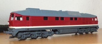

So die Farbe ist nun wieder auf dem Gehäuse. Da die Farbe RAL 3004 zu dunkel wirkte habe ich diese mit RAL 3000 aufgehellt. Nun noch Kleine Korrekturen und dann kann sie wenn der Lack durchgetrocknet ist gealtert werden.

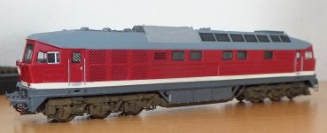

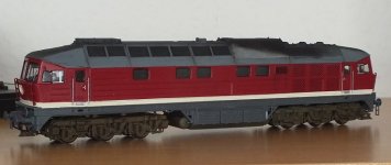

So die erste Alterungsstufe ist abgeschlossen. Nun muss noch das Dach ein wenig bearbeitet werden. Die Puffer werde ich alle tauschen. Alle vier zerbröseln. Na das Gehäuse ist ja auch schon fast 30 Jahre alt.
Gruß Thomas
Bei einem fast 30 Jahre alten Gehäuse...was hat die Lok für einen Antrieb?
So kann man sich täuschen. Aber 25 Jahre sind für ein Kunststoffmodell manchmal eine lange Zeit wenn sich der Weichmacher über die Jahre verflüchtigt hat.
Den ersten. Bis auf den Tausch der Schnecken und dem eingreifenden Zahnrad keine Probleme.
... Die Puffer werde ich alle tauschen. Alle vier zerbröseln. ...
Hallo Thomas,
die steckbaren Puffer selber sind doch aus Metall. Was auf deinen Bildern eher nach zerbröseln aussieht, sind die Plaste-Pufferhülsen, die leider wiederum Bestandteil des Gehäuses sind. Ein Tausch ist da eher schwierig, entweder mit Spachtel nachmodellieren, oder vom Spendergehäuse übernehmen.
Gruß Marcel
Sieht eher aus, als wenn da mal versucht wurde, Puffer mit dickeren Dornen (Modmüller?) einzusetzen.
Hallo Marcel,
es ist doch viel einfacher die Hülsen zu entfernen und ein 1mm Loch zu bohren. Dann stecke ich die vorher lackierten Puffer in das Loch und fertig.
Gruß Thomas
