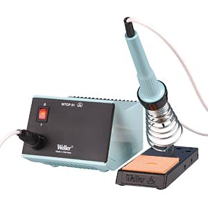

Ich empfehle den Kauf einer professionellen Weller-Lötstation WTCP mit 50 W, das ist (aus eigener Erfahrung) eine Anschaffung für's Leben ...
Ein gut erhaltenes Exemplar der vorletzten Modellreihe ist im Internetkaufhaus für ca. 80 Euro zu haben ...
Vergiss es . Die Dinger gehen auch kaputt . Schuld ist der Temperaturschalter im Lötkolben . Dann eher eine Station mit Sensor .

Stimmt! Der Magnetschalter kann schon mal festhängen, ist aber sehr schnell ausgetauscht. Wellers sensorgeregelte Lötstation ist deutlich teurer und auch hier können Defekte auftreten. Denn welches Gerät fällt nicht irgendwann mal mit einem (kleinen) Defekt aus?
Lötstationen von Weller sind die übliche Grundausstattung in der Elektronikproduktion und für einen Dauerbetrieb ausgelegt. Zu diesem Preis (gebraucht und in einem guten Zustand ca. 80 Euro, neu ca. 220 Euro) und in dieser Qualität findet sich kaum etwas besseres ...
