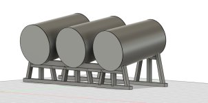

Ich möchte Ihnen das Ergebnis meiner Arbeit zeigen.

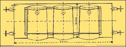

Da ich ein großer DRG- Fan bin, konnte ich nicht anders, als ein solches Projekt zu verwirklichen. Dieser Zusatz ist für den Standardrahmen eines Tillig/BTTB-zweiachsigen Wagens vorgesehen.
Das Modell wurde nach diesen beiden Zeichnungen erstellt. Das ist das einzige, was ich finden konnte.
Das Projekt ist fast fertig.Es bleibt übrig, Holzflächen zwischen den Fässern zu machen. Nun, eine Leiter zu ihnen.
Nachdem ich dieses 3D-Modell fertiggestellt habe, wird es einen Testdruck auf dem Drucker geben. Nun, danach - eine Probeanpassung am Rahmen des Wagens.
Ich würde mich über Ihre Kommentare freuen.
Mit freundlichen Grüßen, Alexander

Ein schönes Projekt. Nur müßte man dafür den Achsstand des BTTB-Standard-Chassis deutlich verringern, das einen Achsabstand des Originals von 4500 mm repräsentiert.
Ich habe ein Testmodell für Alexander gedruckt. Jetzt müssen wir eine Plattform dafür schaffen
