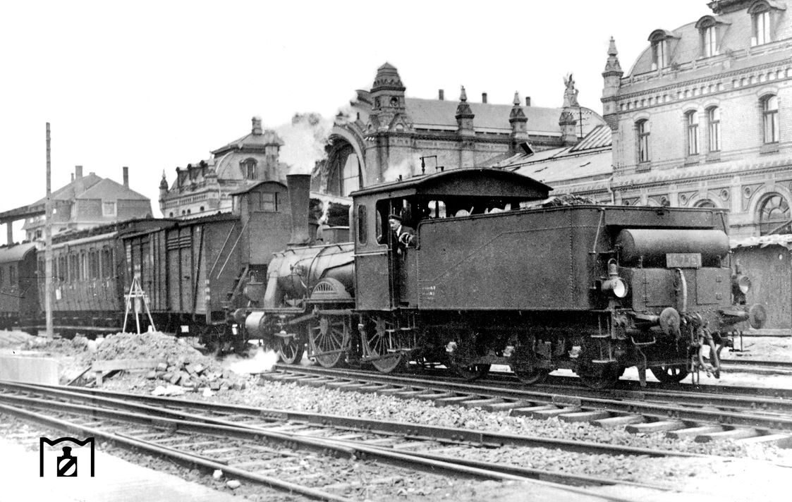

Dann lieber den Sachsen ohne Bremserhaus mit neuer Nummer noch mal dazu auflegen...
Oder den Sachsen mit einem Preußischen Bremserhaus...
Bei dem Bellingrodt Bild aus Schwerin von 1928 müsste das so ein Wagen sein...
46121 heißt das Bild bei Eisenbahnstiftung.
@dampfbahner kann Das ja mal verlinken
