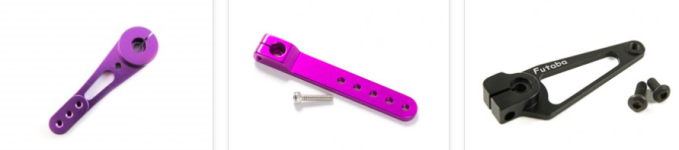

Ob die Modellbaugeschäfte hier sowas haben? Könnte man mal schauen, ja. Danke.Modellbau Geschäfte / Versand oder verlängern mit Sperrholz / Alu Streifen

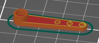

Ob die in 3D gedruckten Hörner auf das Antriebsritzel passen, wäre hier Frage. Kannst Du mehr dazu sagen?Oder selbst was Passendes drucken (lassen).

Ach plötzlich doch? Dabei ist das eine Verlängerung, die auf das normale Horn gesetzt wird. Also ohne eigene Verzahnung. Dabei wollest du doch soNach so etwas habe ich gesucht.

Also manche wollen es nicht raffen. Ich suchte lediglich ein längeres Ruderhorn bzw. eine Verlängerung, die für um die 50 Servos praktikabel ist. Da muss weder etwas in der Länge, noch in der Wirkung einstellbar sein. Einfach nur etwas länger. Und so steht es in der Frage. Wenn ich mehr gewollt hätte, dann stände es auch da.In der Funktion sehe ich keinerlei Unterschied.
Außer daß das angeschraubte Teil in der Länge (und Wirkung) einstellbar ist.
Dagegen ist dieses komische Teil zwar „schick“ aber … stur.

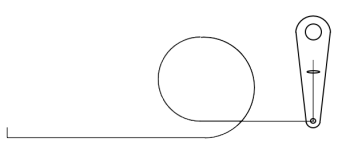

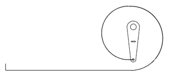

Danke für diesen Einwand.Du solltest aber bedenken, dass ein längerer Hebelarm einen größeren Stellweg bei gleichem Drehwinkel bedeutet. Bzw. kleinerer Winkel bei gleichem Stellweg.
So könnte man doch die Federwirkung und den Höhenausgleich auch ohne Anbauten bzw. Verlängerungen gestalten oder?Im Prinzip JA.
Wenn der Stelldraht (Ø0,3 bis Ø0,8 mm) Druck bekommt, dann wird er sonstwohin ausweichen. Oben - unten - links - rechts.
Abhilfe schaffen Führungen in Form von Messing-Röhrchen, die in der Nähe der Stellschwelle und vielleicht auch dem Knick platziert werden.
