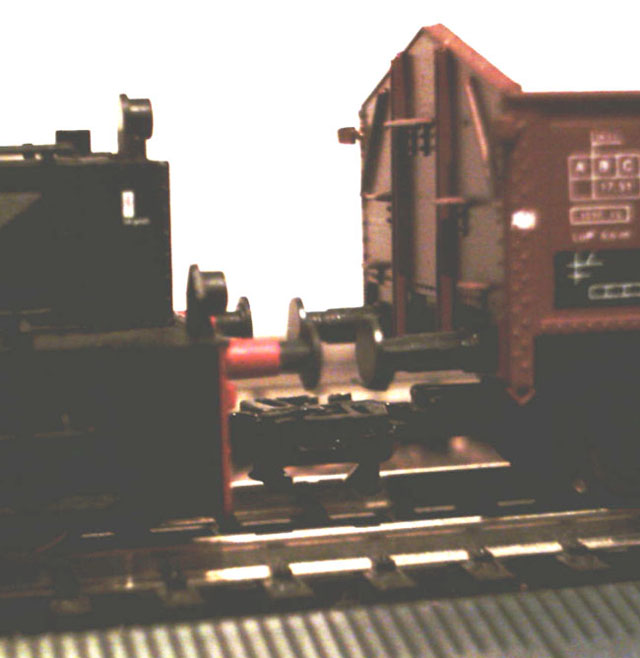

Irgendwie haben mich die Mini-Layouts, die unter http://www.carendt.com zu finden sind, fasziniert und ich hab auch schon eine shoebox-madness für TT geplant (Näheres vielleicht später und an anderer Stelle). Problem ist nur, daß die alten BTTB-Kupplungen die Züge in die Länge ziehen. Ich krieg nicht mal ne Köf (Arnold) und den kürzesten Waggon (Tuborg u.ä. mit gleicher LüP oder besser: "LüK") so unter, dass genug Platz zum Weichenstellen ist-Zuglänge ist derzeit so ca 13cm+/-. Auf 11cm müßte ich runterkommen. Aber aufgeben will ich nicht, irgendwie müßte mans doch mit wenig Aufwand kürzer hinbekommen?
Habe nun zwar von den neuen Kurzkupplungen von Tillig und Peho und anderen gelesen, aber das Thema dürfte sich wohl erübrigen wegen meines alten Wagenmaterials, das einen Adapter nötig machen dürfte, der dann wiederum alles kaum kürzer macht. Und dann bleibt noch die Frage, wie ich die KK an meine Köf bekomme. Und ob man da so locker flockig rangieren kann?
Es wäre schon gut, wenn man pro Kupplung zwischen 2 und 5 mm kürzen könnte, dann hätte ich keine Rangierprobleme mehr.

Die Köf hat doch Normschacht, da passt die KK und unter deine BTTB-Wagen machst ne PeHo-KKK drunter und benutzt die Kurzkupplung oder andere die in den Normschacht passen.

Die neuen Peho-Kulissen sind einfach zu montieren und relativ preiswert. (ein Paar 3,9 Euro)... Die Arnold-Köf hat ja wohl schon NEM-Schacht... fehlt nur noch eine rangierfähige Kurzkupplung.
Eine solche ist von Tillig in der Mache, Erscheinungstermin aber noch unklar, die Tücke bei der Konstruktion steckt in vielen Details...
Bis dahin könntest Du aber mit der ebenfalls NEM-Kompatiblen Hammerschmidt-Kupplung dein Ziel erreichen. (Stück ca 1 Euro) Die ist für N entwickelt und stößt bei langen TT-Zügen, Steigungen etc an Ihre Grenzen. Bei deinen Mini-Zügen ohne 'Höhenprobleme' müßte sie aber problemlos funktionieren - und ich kenne keine, die sich besser zum rangieren eignet (federleichtes Ein- und Auskuppeln, fernentkuppelbar durch darüberhalten eines Neodyn-Magneten) zudem ist sie wunderbar zierlich.
Zusammen mit den Peho KKKs und Kurzkupplung können auch BTTB Waggons mit nur noch 1 mm Pufferabstand fahren.
Wenn eine Tillig-Kurzkupplung kommt wird die auf jeden Fall auch in die NEM-Schächte passen.

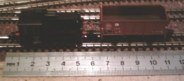

11cm LüP sind gerade so mit einer Kö und einem der kurzen Wagen von pmt erreichbar, mit BTTB-Material kommst Du auf minimal 53,5mm (Kö) + 76mm (z.B. "Tuborg") 120mm bei kaum erreichbaren 0,5mm Pufferabstand. Du müßtest dann bei den alten Wagen die KKK (PeHo) so weit zur Mitte hin einbauen, daß sie zwar noch mit der Lok, nicht aber mehr untereinander kuppeln würden.
Was noch geht sieht man hier:
Da ist nix umgebaut, Plug & Play mit der Fleischmann N Profi-Kupplung (9545), damit ist auch vorentkuppeltes Schieben möglich.
Allerdings ist die Kupplungsaufnahme der Kö nicht beweglich. Ein Radius von 286mm ist zwar noch kein Problem, aber viel ist da nicht mehr drin...
