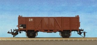

Welche Kupplung ist denn nun an Deinen Wagen und Deiner Lok dran: Beispiele:
Ok, das ist die "Bügelkupplung" mit Schlitzaufnahme. Du kannst jetzt entweder diese Kupplung gegen eine aktuelle Tillig-Kupplung tauschen. Diese gibt ebenfalls als Version mit Schlitzaufnahme als Ersatzteil ->
ODER du ersetzt die Kupplung an der Lok durch eine Bügelkupplung mit NEM-Aufnahme ->
Gruss, iwii
