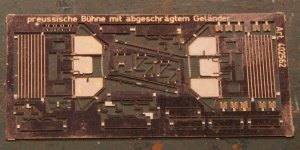

Ein paar Patientenwagen für den Lazarettzug sind hinzugekommen. Der Packwagen wurde durch den von Busch ersetzt und es gibt nur noch einen Materielwagen. Von der Länge passt er garade so an den längesten Bahnsteig. Viel mehr zieht aber auch die G8 nicht durch meine Steigungen. Als nächsten werde ich mich an den Oberlichtaufsätzen von der Digitalzentrale versuchen. Dann passen die Wagen schon mal besser. Weiß jemand, wo ich die abgeschrägten Geländer für die Bühnen herbekomme?
Ich finde die preußischen Bühnen unter 401792.
Ob es die richtigen sind, weiß ich nicht.
Grüße Bernd

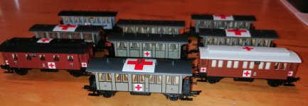

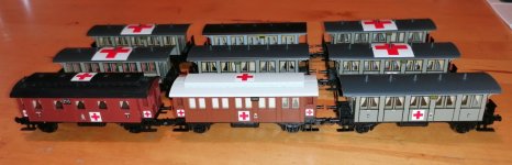

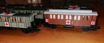

Wie Mattias auch, wollte ich meinen Lazarettzug etwas ausbauen. Anfänglich hatte ich die Hoffnung auf weitere Sets von Tillig. So sind die Waggons (Wagenkästen aus Grabbelkiste/Flohmarkt) nicht bis ins Detail umgearbeitet und können bei Bedarf wieder zurückgebaut werden....
Entstanden sind 7 Krankenwagen, ein Verbandwagen und ein Apothekenwagen.
Man könnte da deutlich mehr machen, die Hoffnung habe ich auch heute nicht aufgegeben. Ich weiß - ich bin ein hoffnungsloser Optimist!
VG André

Ich sehe meinen Zug als Übungsobjekt, da die Zweiachser als Basiswagen ja noch halbwegs bezahlbar sind - also nicht ganz so schlimm, wenn man was vermurkst. Einen Dreiachser musste ich wegen technischer Mängel derweil aus dem Zug nehmen. Zum Glück war es einer von grauen.
