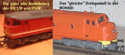

Die Nohab dürfte wohl, wie die BR 130 / CSD-T679, in Koperation mit PSW entstanden sein. Ein Vergleich der Drehgestelle:
sagt dabei sicherlich mehr als alle Worte.
Dabei darf man sicherlich davon ausgehen, das der Rahmen dem der Ludmilla entspricht.
Die BR 130 ist übrigens noch eine mit Metallkardanwellen, mit der für Zeuke typischen Drehzapfenbefestigung mit dem Metallplättchen und der "Unterlegscheibe". Daher auch noch die alten "einfachen" Drehgestellblenden.

ich glaube nicht, daß die BR 130 auf deinem Bild so ausgeliefert wurde. Die Drehgestellblenben wurden meiner Meinung nach getauscht. Ich habe noch nie eine BR 130 mit diesen Drehgestellblenden gesehen. Diese passen auch nicht zum Loktyp. Es sieht eher so aus, als ob auf ein Nohab Fahrwerk ein BR 130 Gehäuse gesetzt wurde, was ohne Umbau möglich ist.
Zudem muß die BR 130 in der Mitte ein komplettes Gewicht als Getriebeabdeckung haben und nicht wie bei der Nohab eine Kunststoffabdeckung mit 2 eingeklebten Gewichten.

Nein. Da wurde kein BR130 Gehäuse auf ein Nohab-Rahmen gesteckt.
Die Getriebeabdeckung ist die von der BR 130. Ein einzelnes Gewicht, das eindrückt wie z.B. bei der BR 118 (BTTB).
Außerdem sind sowohl Gehäuse als auch Fahrwerk schon so alt, das das Material bereits brüchig wird. Leider.
