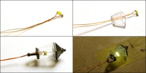

Wie hast du die Laternen am Bahnhofsgebäude beleuchtet? Gefällt mir gut.
Andy
Das sind die Laternen von Auhagen, Art. Nr. 41202. Hersteller schreibt H0, aber sie sind auch für TT geeignet. Ich habe SMD-LEDs verwendet, der mast ist ein messingrohr, der untere Teil des Mastes ist gebohrt. Die Bearbeitung ist ziemlich einfach. Die Bahnhofsuhr ist auch beleuchtet. 🕒
