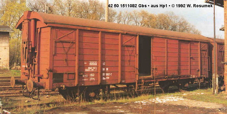

Das ist nicht ganz richtig. Das war ein Schwenkdachwagen. Bei dem Wagen ist das Dach festgelegt und somit ist es tatsächlich nur noch ein Gbs. Auf der Seite findet sich mit ähnlicher Nummer noch ein zweiter Wagen. Da ist die Schwenkeinrichtung zurück gebaut worden. Man erkennt den Wagen nur noch an den gegenüber der Serie geänderten Stirnwänden.

Daoben in rotem Schrift ist der Wagen, um welchen ich frueher gefragt habe - also, es war aus nem Tbs-Wagen umgebaut...

Es gibt zwei verschiedene Wagen mit Schwenkdach bei der DR. Der eine hieß Tbekks 5775 später 0775 bei der DBAG Tbekks 846. Diese Wagen wurden 1980 von der Waggonunion Berlin gebaut und könnten in ganz kleinen Stückzahlen tatsächlich noch im Kleiderverkehr laufen. Der zweite Typ war der Tbs 5710. Diese Wagen wurden vom RAW Leipzig 1971/72 gebaut und wurden schon zu DR-Zeiten in Gbs zurück gebaut. Bei einigen wurde nur das Dach festgelegt andere bekamen ein neues Dach. Da sah man den Umbau nur noch an den alten Stirnwandprofilen. Markantestes Unterscheidungsmerkmal: der Tbekks hat glatte Wände und der Tbs hat gesickte Wände.
