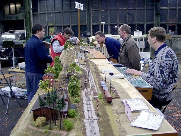

Hohe Stühle dafür gibt es bei Ikea..klappbare Barhocker, als Modellbahnstuhl ideal zu benutzen und wohl nur so um 25.- teuer
Hier auf dem Bild links am Rand ragt so ein Ikea-Stuhl rein.
(c) Horst F. + Klötze (www.pfeiftafel.de)
