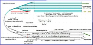

Meine Anlage hat in etwa folgenden Gleisplan:
Mein Bahnhof ist ein Zwischenbahnhof in Kopfform. Die Streckenzweige laufen ein ganzes Ende vor dem Bahnhof zusammen.
Nun zu meiner Frage:
Wenn keine Zugkreuzung erfolgt, fahren die Züge dann immer auf dem selben Gleis ein (wenn ja auf welchem), oder gibt es da beim Vorbild eine Richtungsabhängigkeit - z.B. Bahnsteig 1 für die Züge von A über B nach C und Bahnsteig 2 für die Züge von C über B nach A?
Theoretisch kann ich es ja bei mir halten, wie ich möchte. Etwas Vorbildlichkeit wäre aber nicht schlecht. ;)
Bei kleineren Bahnhöfen feste Gleise, bei größeren ebenso, zumindest aber feste Gleisgruppen.
Bei viel Betrieb (S-Bahn, Kopfbahnhof) auch zwei Gleise an einem gemeinsamen Bahnsteig.
Dazu natürlich die berühmten Ausnahmen.
Ich würde sagen, dass die Zuweisung fester Bahnsteiggleise zumindest erstrebenswert war.
Da werde ich einmal auswürfeln, welcher Bahnsteig wo zugeordnet wird. :) Vielen Dank!
