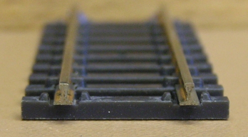

Es handelt sich hierbei wohl nicht um das beworbene ROKAL-TT-Vollprofilgleis, das im Querschnitt so aussieht ...
