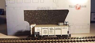

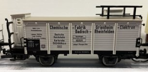

Am Ende des Jahres 2021, kam der Flüssiggaswagen 95894 von Tillig, in meinen Bestand.
Beim Betrachten des neuen Modell, kam keine Begeisterung auf....
Irgendwie sah das Modell, schief und krumm aus.
Erkennbar, an den Kastenstreben, die am Bremserhaus, nicht mehr über den Langträger, vom Rahmen reichten.
Also musste der Wagen mal genauer untersucht werden.
Wie so oft bei Produkten aus Sebschnitz, ist es wieder ein Produkt, getreu dem Motto: Gut gedacht-schlecht gemacht!
Was in der Konstruktion funktioniert, vermurksen Produktion und Montage.

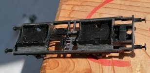

Beim Wagen hatte ich zuerst, die dicke Farbschicht im unteren, nicht sichtbaren Bereich, entfernt.
Entfernt wurden auch die Kesselwagenteile, die am Rahmen nicht mehr gebraucht werden.
Auch wurde die Farbe, an der Rückseite des Bremserhaus entfernt...
Alles nach dem Motto : Kleine Ursache, große Wirkung.
Dann war es möglich, den Wagenkasten gerade auf den Rahmen aufzurasten

Nach dem der Wagenkasten zufriedenstellend auf dem Rahmen sitzt...
... Wackelte das Bremserhaus, mit der Neigung nach vorne...
Also, Loch ziemlich weit oben gebohrt und Schraube durch.
Somit wird das Bremserhaus nun durch die Schraube in Form gehalten.
Fazit von der Geschichte. Ich brauche von diesem Wagen keine weiteren.

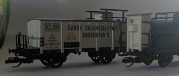

Da muss ich mich wohl auch mal mit beschäftigen. Das Häusl gegen die bekannte Bühne zu tauschen ergibt gleich noch eine Variante. Frei nach dem Motto "Dänen lügen nicht" soll eine kleine Wagengruppe entstehen und wenn ich bei Dir und @Janosch abgucken kann, wird das auch was.
Nachtrag zum filetieren: :doener:
Möglicherweise Fertigungstoleranzen, bei mir sitzt alles wie es soll. Häusl dezent geklebt, ansonsten straffe Rastnasen.
Theoretisch lässt sich auch ein Bausatz aus der Digitalzentrale für Bühne, Leiter und Dachgeländer umstricken. Einer für den Jatt-Kessel sollte passen. Und die Bretterfugen dunkel auswaschen..

Die passen ganz gut zur Bühne aus grobem Winkeleisen. Guck mal, 2 Wagen zerlegen, in einer Tüte kräftig schütteln und neugierig reingucken.
Alles zur Probe gesteckt, gealtert wird später. Dann auch ein besseres Bild. Der Säurekessel ist ehemals Leuna und braucht noch DSB-Beschriftung.
Speichenräder sind aus der Hädelei. Fetzt!

@Daniel, mein Wagen war schief zusammengebaut.
Der Wagenkasten saß nicht gerade auf dem Rahmen.
Zur Bremserbühne hin waren die Kastenstreben so weit hoch. Siehe Bild mit den eingekreisten Stellen.
Ich hatte es ja erst mit drücken und biegen versucht, aber nix zu machen.
Darum die Nachbehandlung.
Geländer oben, ist mir eines schon abgebrochen und über Ersatz habe ich noch nicht nachgedacht....
Bei mir dürfen Fahrzeuge durchaus gerade auf den Schienen stehen.
Na klar hätte ich es auch reklamieren können, aber mein Händler hat leider keinen zweiten Wagen mehr im Lager.
Und bei Tillig ist es nicht sicher, dass das Tauschexemplar besser ist!!!!
