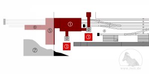

Vermutlich willst Du auch die Kohlenwäsche nachbilden? Schau Dir den Komplex von Zollverein in Essen an.
Darüber gibt es sogar nette Filme. So könnte das (verblasst virtuell) aussehen.
(1) Mechanisches Herausfiltern von bestimmten Korngrößen für Kunden, die gleich in die Verladung gehen. Trennung von Feinkohle und Erden.
(5) Wäsche. Das Enderzeugniss geht entweder zu 1 in die Verladung oder wird in 7 gebunkert.
(6) Die Erden aus 1 und 5 werden verladen und zur Abraumhalde geschafft. Alternativ wäre eine Beladung auf den beiden anderen Gleisen für den Verkauf möglich.
(3) Produktion von Pressluft in den Manschinenhäusern für die Schächte und die Wäsche.
(4) Lager für Bauholz
Ob sich noch andere Dinge darstellen lassen, würde erst beim Bau entscheiden - je nach dem wie es wirkt.
