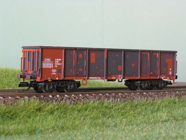

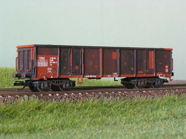

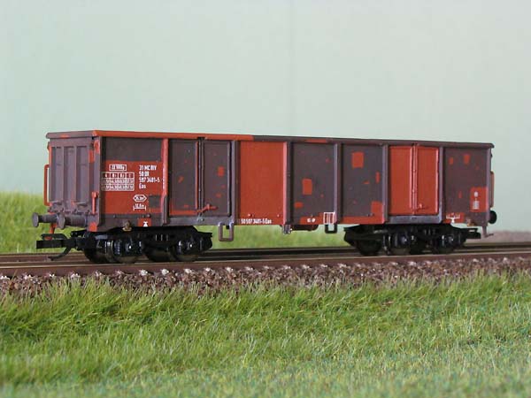

2 Jahre später und etliche tausend Kilometer...
Ich habe die wagen gestern Aabend mal mittels Puste und Pinsel einige Jahre bewegt...
