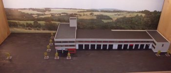

Hallo Zusammen.
Heute möchte ich von meinem neusten Projekt berichten.
Da auch mir so langsam der Platz auf meiner Modellbahnanlage ausgeht, habe ich mich für ein Diorama entschieden. Die Abmessungen betragen 1,20m x 0,50m.
Als Ausgangsmodell habe ich von Bernhard Kunze www.bfs-modelle.de, zwei Resin Bausätze mit Sektionaltoren bestellt. Aus diesen beiden Bausätzen entsteht nun die Hauptfeuerwehr- und Rettungswache.
Mit einer länge von knapp 80 cm ist die Wache schon ein ordentlicher Gebäudekomplex. An dem noch einige Anpassungen erledigt werden müssen.
Davon dann später mehr. Heute ist erst einmal Richtfest.

In den letzten Tagen habe mir die Zeit genommen und alle 24 Tore eingebaut.

Heute mal die erste Stellprobe.
Ich finde mit den Feuerwehrfahrzeugen in der noch nicht ganz fertigen Halle sieht es schon nach einer Hauptwache von Feuerwehr und Rettungsdienst aus.DSCF5494.JPG

In den letzten Tagen wurde der Hintergrund angebracht und gleichzeitig die Bodenplatte vorgestrichen.

Die ersten Bäume sind nun fertig, kurze Stellprobe.
Neben der Feuerwache soll ein moderner Parkplatz entstehen. Die Platten von Auhagen mit Knochensteinnachbildungen (Atikeln 52 408)wurden dafür genommen und die Jungen Bäume von Auhagen sind für einen modernen gerade angelegten Parkplatz genau das richtige.

Es ging weiter etwas grün und die ersten jungen Bäume sind gepflanzt.
Was wichtig ist für die Knochensteinflächen sie werden ausgefugt, dafür verwende ich Kiefernlasur.
Dadurch wird das Muster der Steine deutlich sichtbar.

In den letzten Tagen wurde einiges geschafft. Es giebt noch viele,viele kleine Baustellen.
Am 01.01.2022 wird die Hauptfeuerwehr-und Rettungswache eingeweiht.
