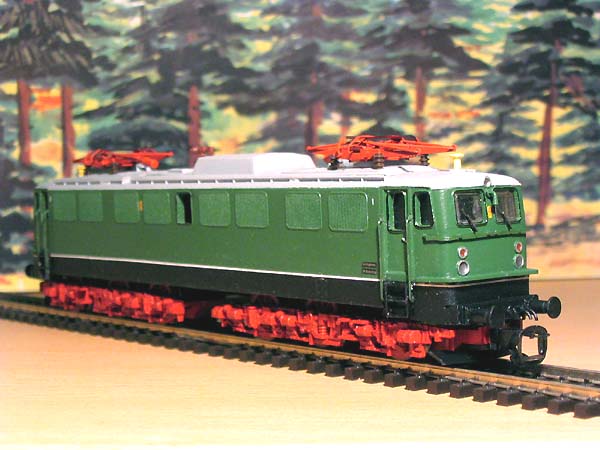

Bausatz ist zu viel gesagt. Es handelt sich nur um ein Resin-Oberteil, so wie es hier in anderen Beiträgen zu sehen ist.
Mit diesem Oberteil hat man erstmal eine gute Ausgangsbasis, die es gilt zu nutzen und dann auch in Richtung Vorbild zu verbessern.
Mit den Zurüstteilen vom Tillig Holzroller kommt man auch ein ganzes Stück weiter. Angefangen mit dem Umlauf an der Front. Der angegossene vom Gützold Holzroller ist für die 251 falsch und mußte ab. Hier muß der breite ohne die Ausparung für die Steuerleitungen her, denn die 251er besitzt keine Vielfachdose! Weiter gehts mit den Griffstangen. Die habe ich alle entfernt und an die Front die richtige durchgängige angebracht.
Das Fahrwerk ist eine Mischung aus Eigenbau und Teilen der 250. Da muß man dann erstmal auch einen Kompromiß eingehen, denn bis auf die Achsanzahl haben die Drehgestelle der 250 nicht allzuviel mit denen der 251 gemein. Natürlich befinden sich in den Drehgestellen, wie beim Vorbild, Radsätze mit Speichenrädern!!

Nachdem meine unvollständige 251er zum Modultreffen eine "Probefahrt" unternommen hatte, hier nun 2 Bilder vom Baufortschritt.
Mittlerweile sind die Drehgestellrahmen schwarz und die Blenden rot lackiert, die Fenstergummis haben einen Edding gesehen und die Frontscheiben können mit Hilfe von Wischern gereinigt werden.
Auch an den inneren Werten habe ich noch etwas gefeilt. War sie in Brieskow-Finkenheerd nur zum hinstellen, sind die Drehgestelle nun frei beweglich und sie kann über "Stock und Stein" geschleppt werden.

Hallo Philipp
Auf den Fotos von Deiner E251 sind glaube ich die Blenden der BR 250 unter die E251 montiert. Wenn man sich Vorbildfotos der Drehgestellblenden beider Baureihen ansieht, haben die der BR 250
optisch nicht viel gemeinsam mit denen der E251.

Altbauelok schrieb:
Hallo Philipp
Gibt es denn nur das Gehäuse und keine vorbildgetreuen Blenden?
Gruß altbauelok
Um mit den Worten von Loriot zu sprechen: Das ist feeeeiiin beobachtet.
Schaue bitte in den Beitrag #176. Dort habe ich etwas dazu geschrieben.
