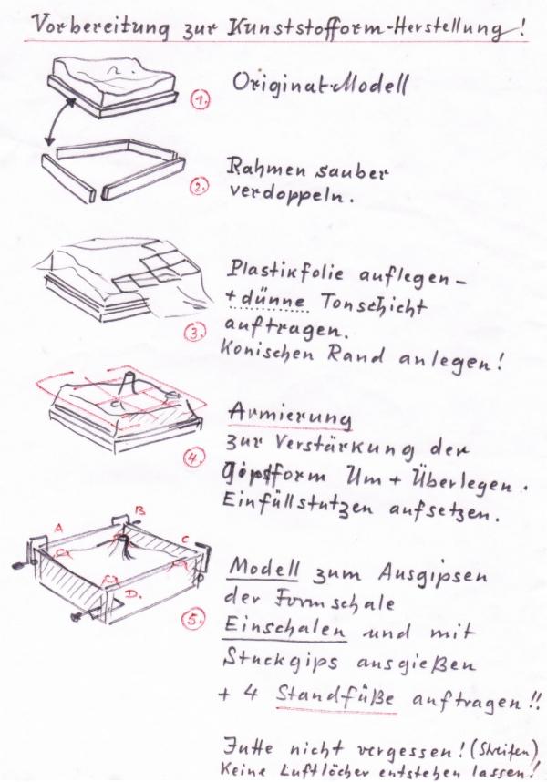

Gemäß einer vorliegenden Anleitung zur Herstellung von Kunststoffformteilen, die aus der Feder von Manfred R. Lünenschloss stammt, sollte das "Fertiggelände" wohl vom "Meister" selbst stammen. Doch seht selbst ...

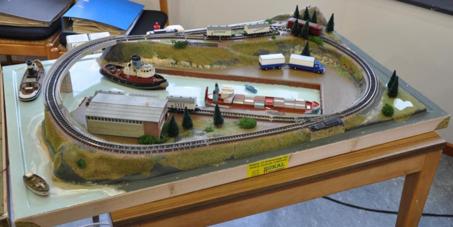

Das Ergebnis der Bemühungen konnte dann schon auf der letzten Total ROKAL im März dieses Jahres besichtigt werden: Mein Sohn und ich haben aus dem kleinen Fertiggelände die "wohl kleinste ROKAL-Modellbahn der Welt" gezaubert. Die ROKAL-TT-Gleise wurden mit Einschnitten im Gleiskörper auf den kleineren N-Bahn-Radius des Schienendamms gezwungen. Hier der aktuelle Zwischenstand ...
Es fehlt nun noch eine passende Güterhalle rechts am Hafenbecken und etwas Landschaftsmaterial. Die Schiffe im Hafenbecken sind allesamt Handmuster von Meister Lünenschloss, handgefertigt aus Holz, Resin oder Modellier-Tonmaterial. Lünenschloss entwickelte auch die H0-Schiffe von WIAD.
