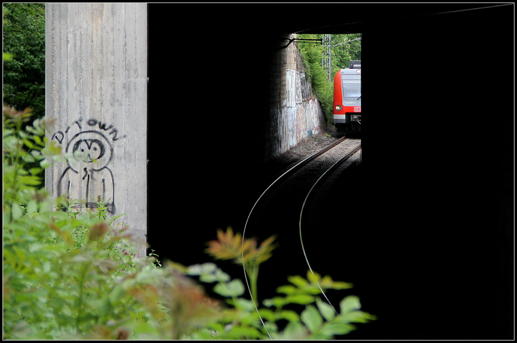

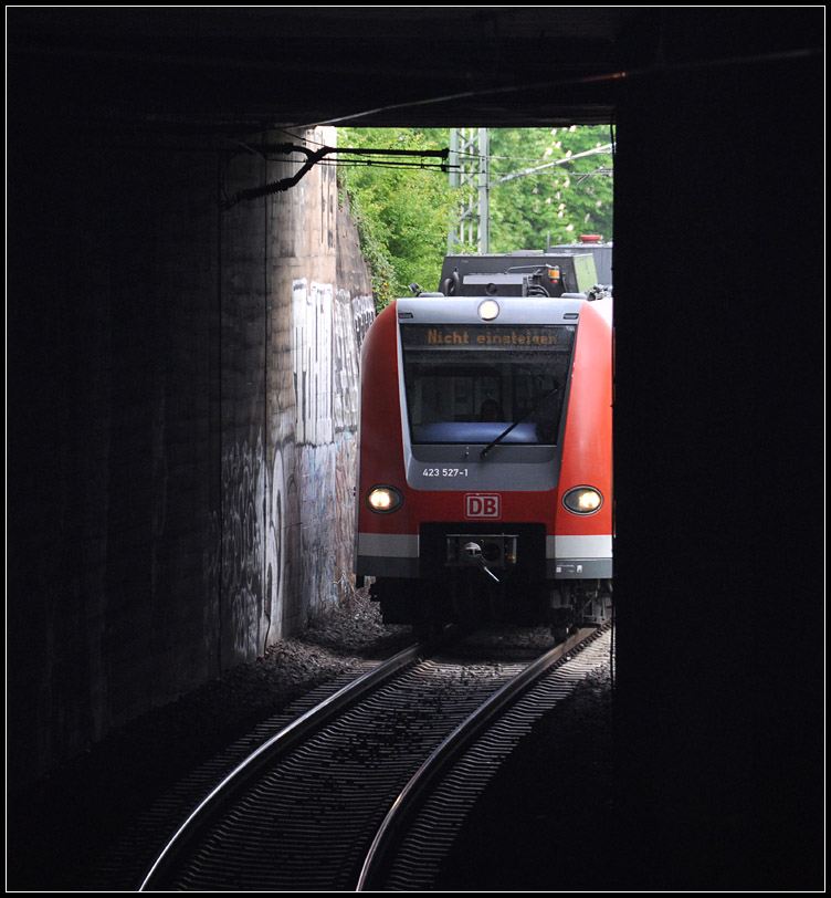

Ich bin noch nicht dazu gekommen, mal ein paar Bilder der Überführung in FMB zu machen. Aber ich hatte voriges Jahr mal nebenbei das Teil mit drauf.
Wie es ausschaut, brauchst du eh' keine weiteren Anschaulichkeiten, oder? :schiel:
Die Brücke ist nur Vormittags in gutem Licht und von der anderen Seite kommt man nicht ran (Bahnhofsseite).
