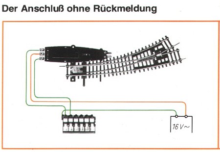

Hi,
falls es die neueren Weichenantriebe (Standardgleis) sind, die man abschrauben kann:
Man nehme 16 Volt Wechselspannung und schließe den einen Pol über je einen Taster an die beiden äußeren Steckschuhe an. Der mittlere Steckschuh wird mit dem anderen Pol verbunden. Danach sollten sich erste Erfolge einstellen. :)
Die Lötfahnen am anderen Ende des Weichenantriebes sind ggf. für Rückmeldungen zu verwenden.
Gruß Thomas

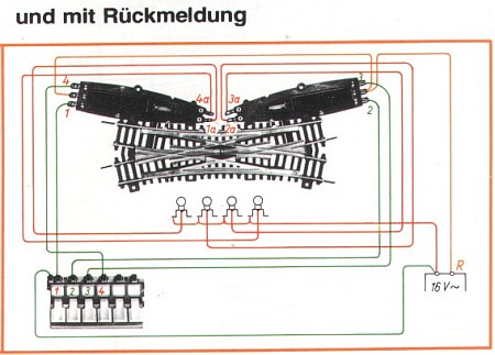

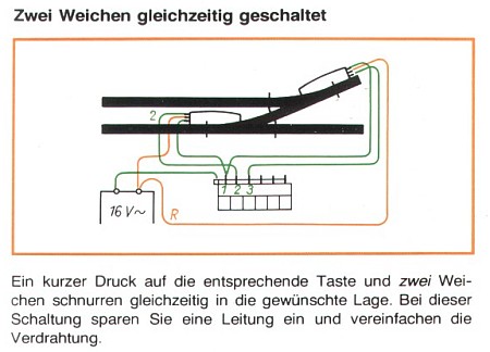

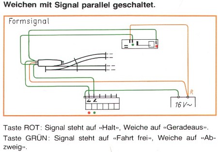

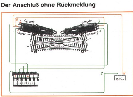

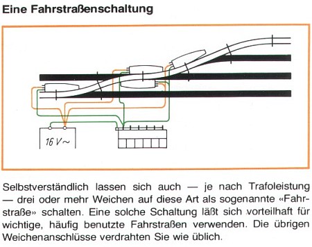

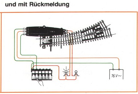

Hier mal ein paar Beispiele wie es geht und was man damit alles machen kann.
Hoffe das hilft weiter.
Manchmal bekommt man auf Börsen u.ä. neben alten Katalogen auch das Heft "Ins richtige Gleis mit Berliner TT- Bahnen". Aus diesem stammen auch die obigen Bilder. Neben dem Anschluß der Weichen werden u. a. die (Standard-) Gleisverlegung, die Möglichkeiten der Fahrstromversorgung sowie die Schaltung der Signale mit und ohne Polymatic sehr anschaulich erläutert.
MfG Der General
Hi allemann,
allersdings sollte man das als "Eine Fahrstraßenschaltung" betitelte Bild ignorieren! Wer versucht, das mehrfach anzuwenden, wird mit Kurzschluß bestraft! Für Fahrstraßenschaltungen ist die Diodenmatrix immer noch die einfachste und zugleich preiswerteste Variante!
Auch die Parallelschaltung einer Weiche mit einem Signal ist je nach Betriebssituation mit Vorsicht zu genießen.
