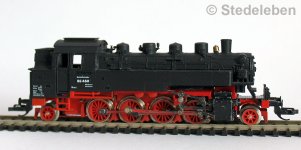

Ich habe ein alte BTTB BR 92 mal auf meinen Basteltisch geholt. Es war so eine olle gründe Länderbahnversion.
Zuerst habe ich dem Modell einen neuen Motor von RR-Modellbau spendiert, 8000 U/min als Sonderwunsch. Dann wurden am Gehäuse die hinteren Laternen abgeschnitten und vorn ein Luftkesse angebracht, allerdings auch hier die Laternen entfernt. Der Rahmen wurde dann mit Fischer-Laternen yodal goldenwhiet bestückt; direkt ein Loch durch die Pufferbohle udn dann Laterne mit Kabel eingesteckt und mit Sekundenkleber festgemacht. Das Gehäuse habe ich ebenfalls noch verändert: der hohe Kohlenkasten wurde abgeschnitten, ein flacher mit Echtkohle dafür gebastelt. Zudem hat der Rahmen noch einen Luftkessel auf der Lokführerseite erhalten. Hier habe ich aus alten Gebäudebausätzen die runden Gusshalterungen genommen und diese an den Enden mit einer Nagelfeile abgerundet, einen sehr dünnen Draht als Halterungen umgewickelt und das ganze dann mit Sekundenkleber fixiert, entsprechend lakiert. Zum Schluss noch Lokführer und Heizer rein (Noch-Figuren der Spur N) und dann das ganze noch farblich abgerundet.
Jetzt hat der uralte Dampfer neue Auftritte auf der Modellbahn :)!
Viel Spaß beim Nachbasteln, hoffe, es sind ein paar Anregungen dabei :)!
Als das Vorbild der Zeuke/BTTB-92er 1927 bei Orenstein & Koppel in Nowawes gebaut wurde, war die Länderbahnzeit zwar schon einige Jahre vorbei. Dennoch finde ich solche Umbauten wie Deinen immer wieder schön, zumal derlei Material auch später noch bei privaten Kleinbahnen im Einsatz war.
An Deiner Lok ließen sich indessen noch kleine optische Korrekturen mit einfachen Mitteln realisieren. Treib- und Kuppelstangen zum Beispiel lassen sich bei BTTB-Modellen wunderbar schmaler feilen, da wirkt jedes Zehntel weniger an Breite wahre Wunder, und das geht wirklich schnell. Wenn Du sie dann noch brünierst oder auch bloß mit schwarzbrauner Farbe bemalst, wird das Modell ungemein gewinnen. Ich habe das 2017 an einer auf Maxon-Motor umgebauten BTTB-86er ausprobiert und hänge mal ein Bild als Eindruck an.
Sofern Dir daran gelegen sein sollte, das Modell etwas deutlicher von der BR 92 abzuheben, so kannst Du die Aufstiege zum Führerstand noch durchbrechen, so daß Du Leitern simulierst. Alternativ zum Durchbrechen könntest Du sie auch ganz wegnehmen und durch Leitern von anderen Modellen oder Eigenbauten aus Draht und Polystyrol ersetzen. Letzteres wäre meine bevorzugte Variante, weil stabiler und anlagentauglicher.

Danke euch für die Tipps 😊, Hammer, wie viel das Abfeilen der Treib- und Kuppelstangen optisch ausmacht!! Das mit dem Zurücksetzen der Pufferbohle ist auch eine gute Idee - klappt hier leider nicht, da auf der Pufferbohle die Laternen sitzen.. aber wie gesagt: aus Alt-BTTB wollte ich mal was Basteln, dass sich abhebt, ohne Anspruch auf Originaltreue, dafür Spieltauglich. Bei der nächsten Länderbahnmaschine werden es dann Gaslaternen, die gibt es auch bei Fischers (glaube ich).
