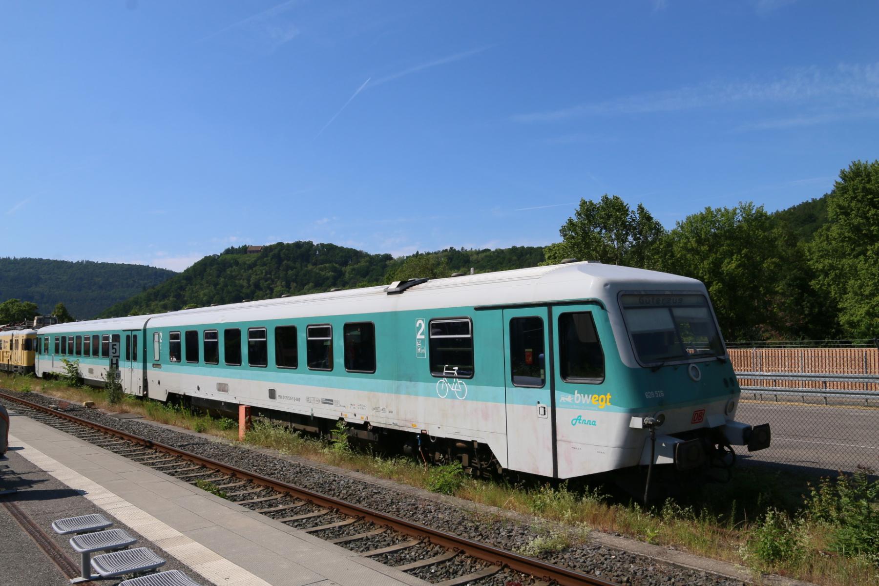

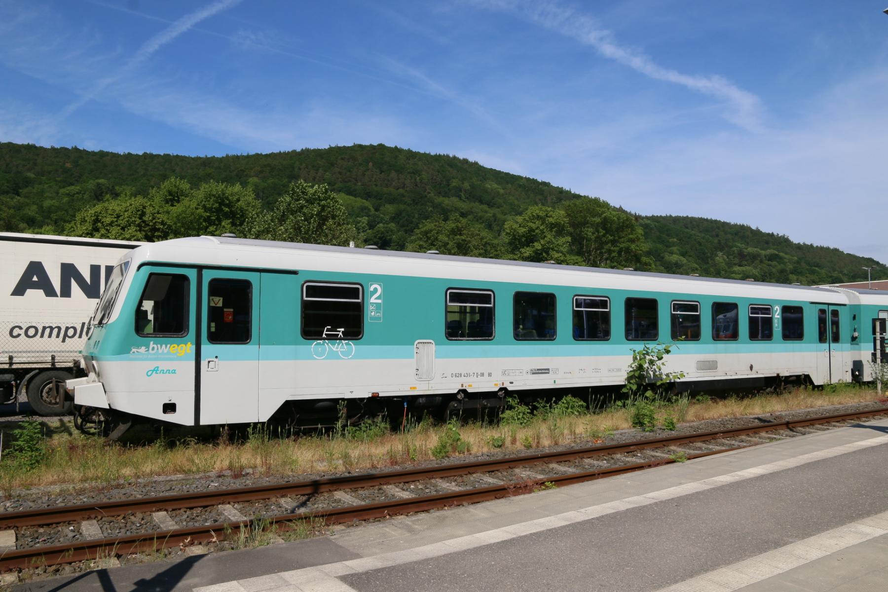

Ich hänge mal die Bilder einer ganz speziellen Doppeltraktion hier mit ran .
628 436 und 526 "Anna"
Westfrankenbahn abgestellt in Amorbach an der Strecke Miltenberg - Seckach.
Am 1.6.2023.
Im Gegensatz zu allen anderen abgestellten Fahrzeugen in Amorbach hat der Triebwagen noch gültige Fristen und Fremdstrom wurde eingespeist.
