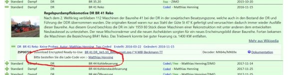

  • 2023_01_06_10_55_27_ZIMO_Sound_Database_und_1_weitere_Seite_Profil_1_Microsoft_Edge.jpg
Wie im Bild, von Mr.X, ersichtlich und wie E91-Fan schreibt ist der Ladecode direkt beim Hersteller zu ordern, ob nun Henning oder Alexander oder wer auch immer, von Zimo habe ich auch noch nie einen bekommen.
