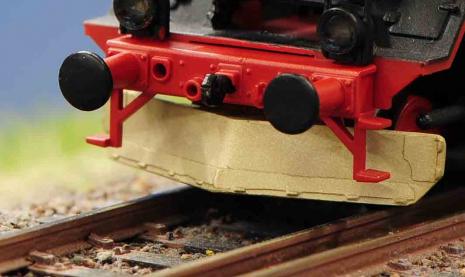

Ich habe mich mal an einer sons noch unveränderten 52 versucht.
Der Kunststoff lässt sich recht leicht bearbeite. Am Ende ist der Schneepflug recht dünn. An dieser Stelle hat sich aber die sonst schon bemängelte Kunststoffsorte als Vorteil erwiesen. Eine kleine Querrinne ist übrig geblieben. Diese habe ich zugespachtelt und anschließend lackiert. Oh oh, wenn ich die WLB gegen meine neuen feinen von PaL vergleiche, kann ich nur sagen: Schnell runter damit!
Lack ist noch frisch!

@Lichti: genau, so hab ich mir das vorgestellt. Danke für die Bilder und den Tip mit dem Spachteln. Nebenbei: angenehmes mattes Farbfinish.
Ja. Das ist der Tillig-Pflug mit Normschacht. Es ist eine schöne Lösung für diejenigen, die nicht basteln wollen und was fertiges zum Anstecklen suchen. Aber es bleibt die falsche Form des Pfluges. Der passt so optisch weder für die 52 noch für die 50, außer der allerersten Baumustermaschine. Siehe Links und Beiträge oben (v.a. von PaL).
Diesen Schneepflug müßte man ebenso bearbeiten wie vorgestellt, damit er richtig ist.
@ lichti: Das schaut wirklich sehr sehr gut aus, hattest du die Lampenidee auch schon gehabt? Welche Spachtelmasse hast du da genommen, vllt bekomm ich meinen nochmal ab und dann feil ich den auch flach. Sieht echt gut aus, genau so die WLB.
