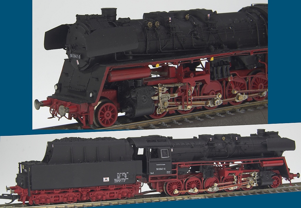

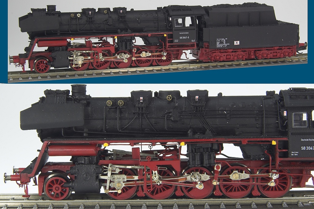

Hallo Zusammen,
nachdem Dixie schon seinen Umbau gezeigt hat möchte ich Euch meinen Umbau der BR 35 von Tillig (Art. 02052) vorstellen. Das Ausgangsmodell habe ich zum günstigen Preis in der Bucht erwerben können. Folgende Änderungen wurden vorgenommen:
- Kessel 2x gekürzt (zwischen Vorwärmer und Sanddom, Stehkessel)
- Umlauf 2x geschnitten und neu zusammen gesetzt
- neue Luftbehälter (aus Bastelkiste) auf Rahmen befestigt
- Aschkästen gekürzt, eingerückt und unter Stehkessel befestigt
- Tropfbecher unter Führerhaus angebracht (MMC)
- Nachläufer angepasst
- Pendelbleche montiert (MMC)
Für mich persönlich ist sie jetzt stimmiger.
Auf weitere Detailierungen wie Elektroleitungen am Umlauf o.ä. werde ich verzichten.
Leider ist mir gestern kurz vor Fertigstellung ein Gegenstand mit nicht unerheblichen Gewicht auf die Lok gefallen. Das haben leider manche Klebestellen und Spachtelstellen nicht verkraftet. Die Reparaturstellen sieht man zum Glück kaum.
der Umbau sieht sehr gelungen aus. Kannst Du evtl. nochmal genauer sagen, um wieviel Du jeweils gekürzt hast? Oder idealerweise auf einer Seitenansicht des Modells vielleicht sogar einzeichnen?
MfG Sascha
@krassus62
Auch wenn es nich an meine Adresse ging, hätte ich HIER und DA ein paar Anregungen. Ich habe allerdings nur den Stehkessel gekürzt und den Umlauf verschoben, um die Maße betreffend auf ein ganz ähnliches Ergebnis zu kommen. Vielleicht hilft das ja etwas.
