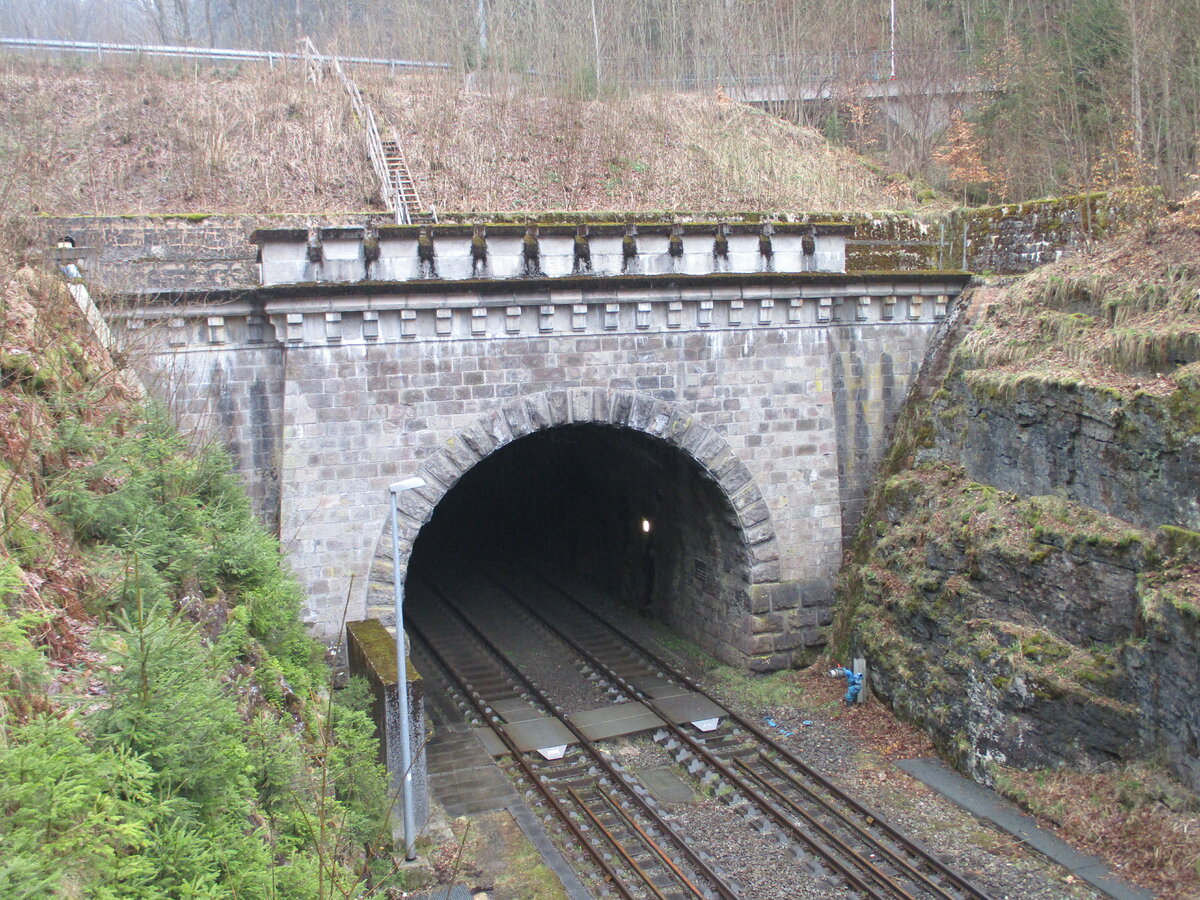

Moin,
im Netz gibt es genügend Beispiele für die Anordnung der Fugen bei Tunnelportalen. Hier mal ein Beispiel.
Und da ist Oberflächenstruktur in TT sicherlich über die Farbe oder die vom Material mitgebrachte völlig ausreichend dargestellt. Nach meiner bescheidenen Meinung. Wer möchte, darf das natürlich bis in den Nanobereich weitertreiben und dann mit der Lupe am Portal alles nachkontrollieren.
Letztlich muss es Gregor gefallen.
Die Struktur der Natursteinoberflächen ist beim Vorbild unterschidlich - von relativ glatt bis grob behauen. Sieht man u.a. bei den Portalen in den Links der letzten Beiträge.

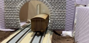

Hab es leider nicht am Stück aus der Form bekommen! Werd es wohl komplett konstruieren und als Silikonform zum abgießen machen! Die glatte Oberfläche der Steine, hab ich mit einer Messingbürste bearbeitet. So wirken die Steine nicht so glatt. Die Ausbrüche / Abbrüche sind für Optik nicht schlecht.

Nachdem das Portal ein wenig Zeit auf der Heizung verbracht hat, ging es vorsichtig mit der Messingbürste drüber, um etwas Struktur auf die Steine zu bekommen. Danach gab es einen ersten Anstrich mit grauer Farbe, die mit Tiefgrund extrem verdünnt wurde. Das bearbeiten mit der Messingbürste, hat optisch ordentlich was gebracht. Zusätzlich hab ich noch versucht, mit einem Skalpell, ein paar kleinere Ausbrüche nachzubilden.
Sieht so schon ganz gut aus, aber vielleicht verändere ich noch etwas an Fugenbreite und Tiefe….
