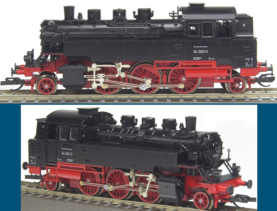

BR64 - Schirmer
BR91.19 - PMT
BR89 (sä.VT) - PMT
Gefällt Dir die 64-er von Schirmer? Und diese Modelle mit einem Gehäuse und einem Kuppelgestänge, welches schon von der BTTB stammen könnte Für mich ist Schirmer kein Hersteller für eine BR 64.
Und bei den beiden letzten Baureihen meine ich natürlich die Loks, die zu ihrer Zeit stärker präsent waren, nämlich die Preußinnen, wie z.B. die BR 89.0 (T8), BR 89.49 (T3), BR 89.70-75 (T3) oder BR 89.78 (T7) sowie BR 91.3-18 (T9.3).
Ja.
Du hältst das
für BTTB-Standard? Keine weiteren Fragen.
